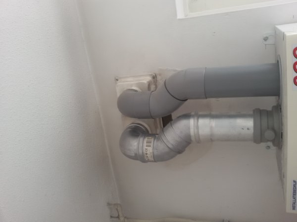

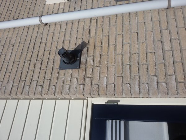

Mijn muurdoorvoer van de cv ketel zit op de achtermuur. Nou wil ik t.z.t. een serre bouwen tegen deze achtermuur waardoor dan de afvoer in deze serre uitkomt.
Mag ik de muurdoorvoer verlengen met een 90 grd bocht naar boven en daarop een pijp door het serre dak?
Heb dan zowel binnen als buiten een 90 grd bocht.
Cv ketel is een remeha avanta.
Verlengen dmv cocentrische bocht en cocentrische pijp en dan een nieuwe uitmonding erop zetten tevens de buis beugelen

Zou u zo vriendelijk willen zijn, en de volgende keer de foto's meteen even goed zetten tijdens het uploaden.
Door deze even te draaien.
Is een kleine moeite, en bespaart ons een stijve nek. :wink:
