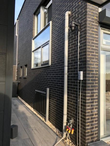

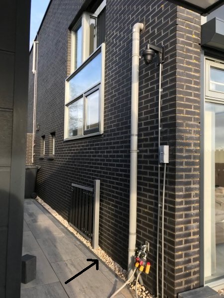

Ik neem toch aan dat de moeilijk zichtbare 1. de zone is waar we het over hebben.
Er is gevraagd waar zit precies de lekkage. Zie ik een pijl richting de pui of schuifpui.
Even om het duidelijk te houden. Zo leer jij ook iets. Je wijst een afvoer aan dat is een overstort.
Bij dit type steen en het lood niet laten doorlopen tot het binnenblad. Je bent zo stellig weet je dat zeker.
In welk jaar is deze woning opgeleverd.
Mooi plekje trouwens.

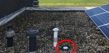

Dit lijkt een afvoer:
Dan zit ie inpandig. Dat is altijd risicovol. Het is nuttig deze te inspecteren (grind weghalen).

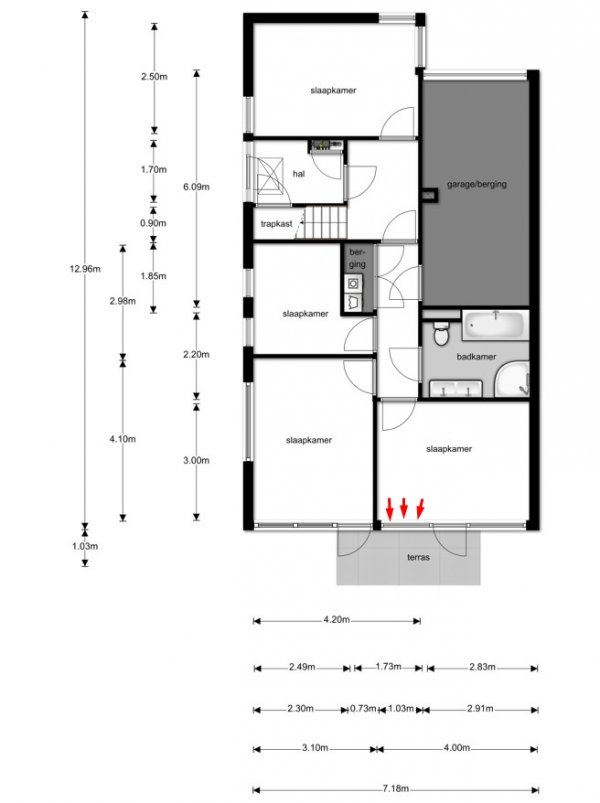

Ik ben ook benieuwd waar de lekkage nu precies zit. Plaats daar ook een foto van, en geef op de foto (of plattegrond) aan waar dit is ten opzichte van de gevel bovendaks.
Als het pas na 15 min. regen gaat lekken zit het waarschijnlijk hogerop, b.v. bij een stukje dakbedekking dat lager ligt en/of niet goed geplakt is.
Blijft er water op het platte dak staan en hoeveel is dat.
Waar staat het water dan, bij de afvoer of juist aan de andere kant.
Bij de glasblokken zou ik het niet zoeken want daar zit een raamdorpel onder die eventueel lekwater afvoert naar de buitenkant.

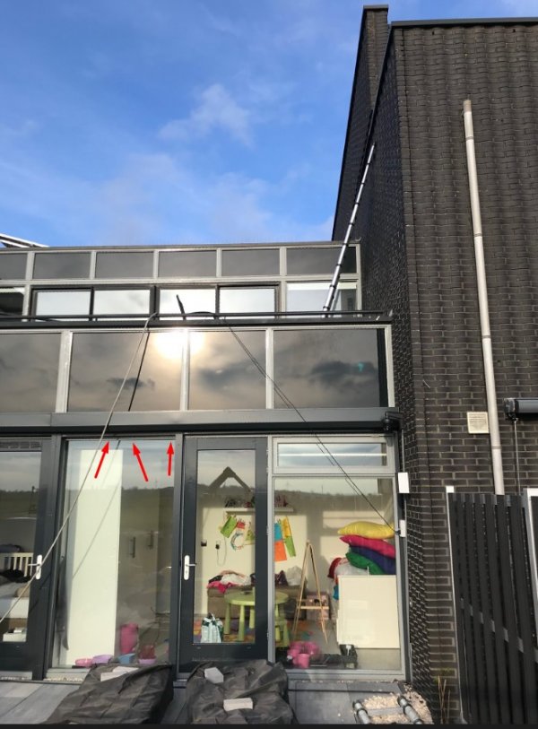

Hieronder de foto van de op de eerder foto moeilijk zichtbaar zone waar de afvoer zich van het dakterras bevind.

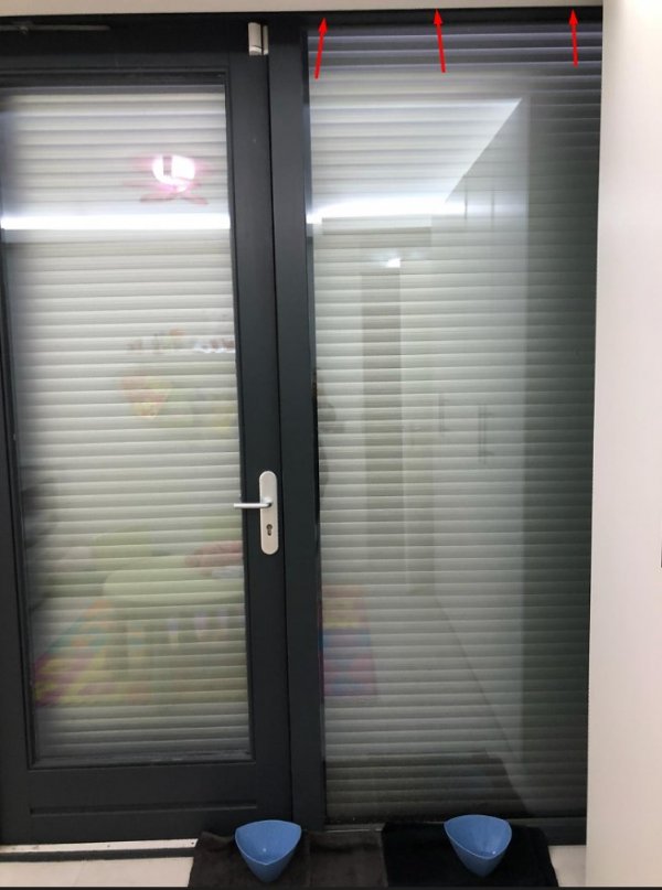

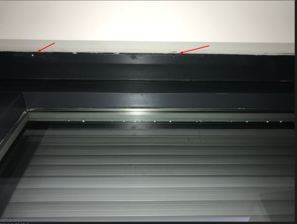

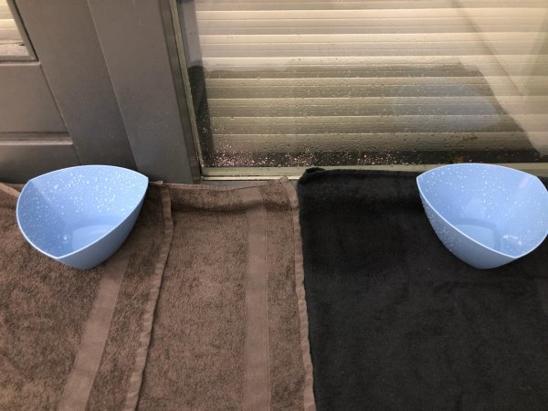

Hieronder ook de foto's waar de lekkage zit van binnen en buiten. Het druppelt af van het kozijn.

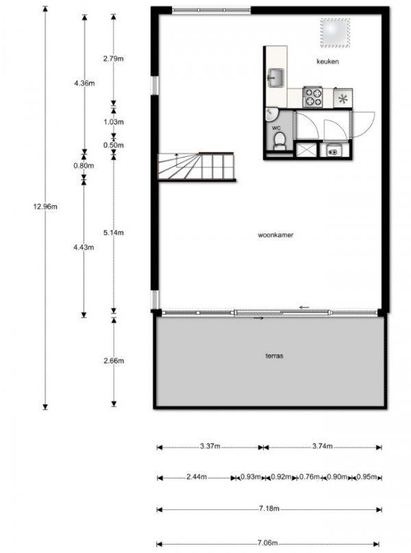

Hieronder heb ik de foto's van de lekkage en het plategrond geplaatst.
Ik heb het grind weggehaald van de pijp welke je heb omcirkeld.

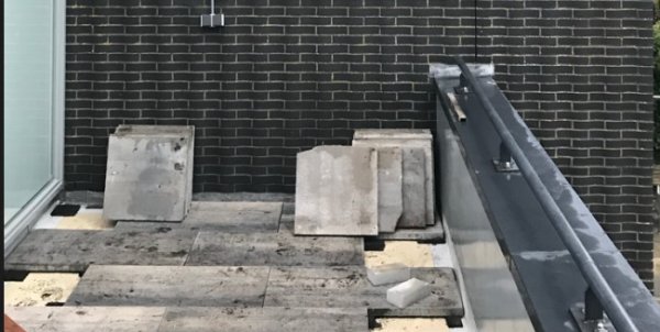

Op de pvc van het dakterras blijft er wel water liggen bij de afvoerpijp. Maar daar lekt het niet. Want heb ook alle tegels opgeruimd en op de pvc werkelijk uren de tuinslang laten lopen vanaf het hoogste punt van de afschit naar de afvoer. Heeft geen druppel gelekt.

Daar boven is een terras daar zit dakbedekking en lood in de muur. Maak is een foto als je op het terras staat. Niet te dicht bij.

Ik heb binnenshuis lekkage vanwege een gevel welke hemelwater absorbeert. Om het e.e.a. uit te sluiten heb ik de gevel eerst de voegen laten uithakken, hierna opnieuw laten voegen en na 4 weken uitharden laten impregneren. De lekkage is minder maar zeker niet verholpen.
Zoals ook op de foto te zien is, is de gevel vochtig op bepaalde plekken.
Ik denk toch dat er iets aan de hand is met de spouw. Maar hoe los ik dit het beste op?
Wat is hier aan de hand?

Welke pijl. Het stukje grind van 15 cm zal bij de afvoer liggen aan de andere kant van waar wij nu tegen aan kijken.
Onder de tegels die op tegeldragers zijn aangebracht liggen daar isolatie platen onder, hoe dik zijn die platen en hoe dik zijn de dragers. Zo te zien zijn de tegels aan de onderzijde vlak.
Blijft er water staan in de zone waar het grind ligt?
Maak is een foto van het grind en de afvoer.

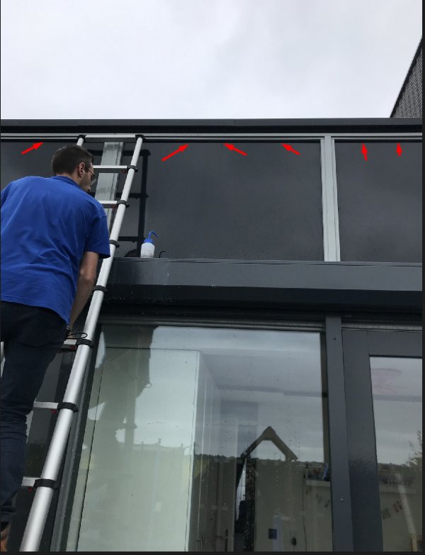

Vanochtend een medewerker van een gerenommeerd bedrijf langs geweest. Zijn gespecialiseerd in het uitvoeren van bouwkundige onderzoeken.

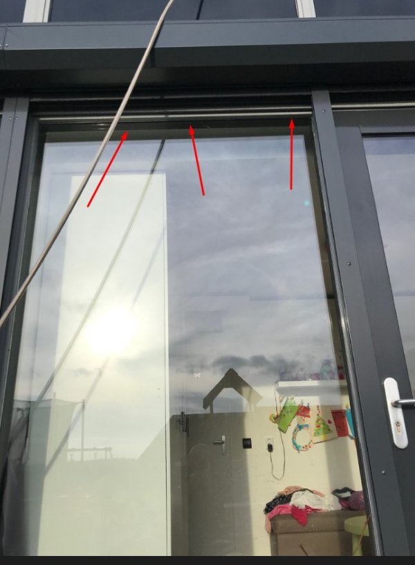

De oorzaak van de lekkage is definitief vastgesteld.
Het regenwater, van beneden naar boven, in combinatie met wind werd op de delen van het kozijn die ik met rode pijltje heb aangegeven naar binnen geblazen.
Dat is wel een heel andere locatie als de gevel welke je vanaf het begin hebt aangewezen.
Komt het water via de glaslatten, of via de bovenliggende waterslag naar binnen? Sowieso is het afkitten van een buitenbeglazing (in dit geval geëmailleerd glas) lastig als je er van binnenuit niet meer bij kunt. Ook de NPR3577 geeft hier geen oplossing voor.
Ja, is het ook.
Maar had ik natuurlijk niet kunnen weten.
Ik ga er vanzelfsprekend vanuit dat als er een gespecialiseerd bedrijf komt kijken, wat ze zeggen, dat het ook klopt. Volgens het eerste bedrijf was het de gevel, achteraf bleek van niet. Nu met deze tweede bedrijf, heb ik het met mijn eigen ogen gezien.
Tussen het geëmailleerd glas en de glaslat zit opening van ca. 1 cm. Via die opening sluipt het regenwater i.c.m. wind naar binnen. Het klopt dat het kitten lastig word. Hij adviseerde mij op voorhand dat de meest voor de hand liggende oplossing het loshalen van de glaslatten is, erachter dichtmaken o.i.d. Ze gaan het intern nog ff overleggen wat de beste oplossing is en komen er hier met een uitgebreid rapportage op terug. Ze kosten immers de hoofdprijs maar bieden garantie voor het vaststellen van het lek en adviseren voor de beste oplossing.
De opening aan de bovenzijde van het glas zal goedbedoeld zijn. Want achter geëmailleerd glas zal de temperatuur flink op kunnen lopen op een zonnige dag. En door te ventileren los je dit inderdaad op.
Echter in dit detail is men vergeten dat het ook regelmatig regent dit in landje... Dat water kan niet zomaar via de spouw afgevoerd worden. Zeker niet als de achterpui bijna helemaal uit een kozijn bestaat.
