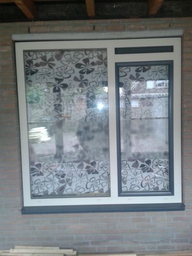

Is de latei boven het kozijn dragend en zou dus het kozijn en borstwering weg genomen kunnen worden?
om daar een doorgang te creëren rest van gevel blijft in takt.
Zie foto :
Inderdaad hangt de latei door, zo op de foto te zien.
Het kan zijn dat hij gebroken is.
Dus die moet vervangen worden.
Wat zit er trouwens allemaal boven de latei?
De latei is iets doorgebogen maar belast het kozijn niet. Als je naar de bovenliggende lintvoeg kijkt zie je dat ie meegaat met de buiging/breder is wat mij doet vermoeden dat het vanaf de bouw al zo is en niet persé gebroken hoeft te zijn maar een (abnormaal slordige) productiefout is.
TS zou even moeten kijken of ie ergens bij het diepste punt van de buiging een scheur ziet.
Bove de latei zit er een UNP 180 staalbalk waarin de balken van het dak liggen.
balk ligt links en rechts op binnenmuur en zit met enkele keilbouten aan de gevel.
ik heb links en rechts van dit kozijn ook nog 2 kozijnen met latei zitten en daar is niks aan te zien.
Scheur zie ik geen
Voeg is idd dikker maar ik heb wel geconstateerd dat er beweging in enkele stenen boven de latei zit.
Ook staat de voeg daar een beetje open.
