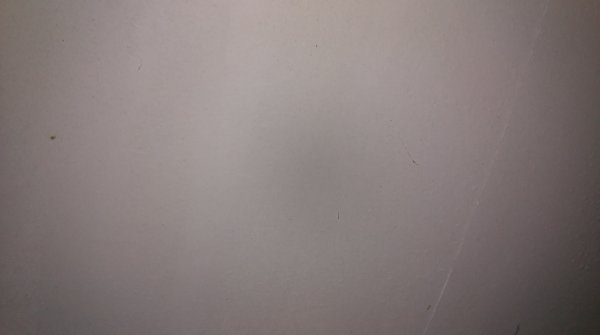

EZ_electrique
Deze detailfoto laat een dunne streek gips zien. Ik kan er met mijn nagel een beetje afkrabben. Daar is die op de foto ook wat witter

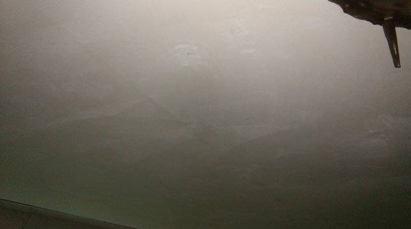

EZ_electrique
Hier een foto vna een groter geheel vh plafond
StucDennis
Specialist Stukadoor Werkzaamheden
Het lijkt er op dat het inderdaad niet gesaust is. Dat scheelt. Dan kun je plakken met gips. Op de plek waar een ornament of lijst komt een beetje in krassen met scherp voorwerp. Zowel op te plakken lijsten als plafond. Hierdoor creer je mechanische hechting. Succes

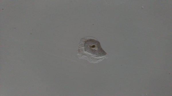

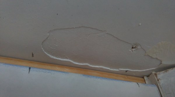

Bij het verwijderen van oude stroken gipsplaat zag ik dat het plafond toch uit 2 lagen bestaat.
De tweede laag lijkt me dan de schuurlaag. De loszittende stukjes heb ik al weggestoken.
Op de tweede foto is laagopbouw goed te zien.
Ik was nog niet begonnen met lijmen. Kan ik nog verder of moet ik nog iets verstvegen met een of ander voorstrijk ofzo?
StucDennis
Ik kan het niet goed zien op de foto. Zie inderdaad dat het uit twee lagen bestaat. Belangrijk is dat de ondergrond draagkracht heeft. Losse delen inderdaad verwijderen. Als je op plafond klopt met achterkant schroeven draaier moet het overal het zelfde klinken. Niet hol maar een massief geluid. Bij hol klinken kun je wel beginnen met aftikken plafond. Dan zal het opnieuw gestukadoord moeten worden alvorens lijsten en ornamenten te plakken. De basis moet gewoon goed zijn om lijsten te plakken.

EZ_electrique
In principe klinkt het pveral hol :)
(stucplaten op houten balken)
Op een enkele plaats is stuclaag eraf, gelukkig in de hoeken met de muur en hierover komt toch de gipslijst.
Op zo'n stukje zonder stuc klinkt het hetzelfde als een stuk verderop
Op een heel enkele plaats klingt het wat anders: het geluid doet denken aan aardewerken bordje met een barst.
Daar steek ik het weg.
