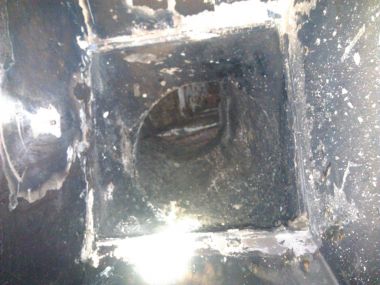

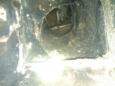

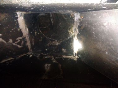

Vaak moeten ze de oude achterwand van de openhaard er uit hebben om een openhaard inzet te plaatsen ,meestal blijft het verloop van de openhaard dan zitten hier kun je dan met flexibel rvs dubbel gewikkeld[ gladde binnenbuis] op aan sluiten.anders even een paar fotos.
We hebben wat foto`s gemaakt, hoop dat je hier wat aan hebt?
Foto's ingang schoorsteen

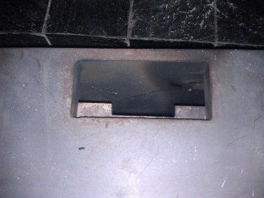

Bovenkant kachel
Zorgen dat je met je flex[ evt met een verloop ]in dat ronde gedeelte van die kap komt. voor op de kachel zijn speciale verlopen te krijgen, meestal van gietijzer.
