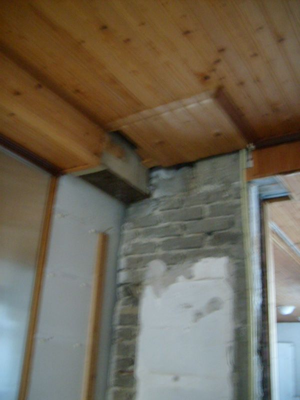

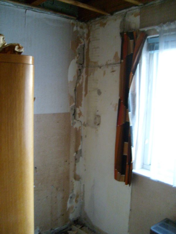

ik heb hier, huis van 1957, een dragende binnenmuur die is losgescheurd van de buitenspouwmuur (ongeïsoleerd)
locatie: eerste verdieping.
bij verbouwing, verricht in 1970, is de muur recht onder betreffende draagmuur weggehaald en is er een zwaar stalen I-profiel in gewerkt. (ook is er over de breedte van het huis een aanbouw gemaakt van 2 m diep.)
zo te zien is het geheel toch gaan zakken.
Ik kan op internet maar weinig vergelijkbaars vinden en vraag jullie om mee te denken wat hier het beste mee te doen.
al uw reactie's worden gewaardeerd..en water is nat.

Ze zijn ook wel erg vaag de foto's
maar je hebt gelijk Jan, ik ben ook meer benieuwd of er mensen zijn met een soortgelijke breuk en wat zij qua advies kregen.
Ik zat zelf eigenlijk te denken om een stuk of 5 dikke kozijnankers (in totaal 10 / vanaf beide kanten, dus ook vanaf de andere kant dan die je op de foto ziet) in het binnenblad van de spouwmuur te bevestigen, schuin ingeboord in uitgebeitelde lintvoegen van de binnenmuur, eerst ook de scheur flink uitschrapen en dan de open delen dichtmaken met beton.
Verder vind ik het niet heel raar dat de boel is gaan verzakken in 43 jaar tijd / afstammend uit '70, er is verder geen rare afwijking te zien in de constructie.
Het is niet goed te zien op de foto, maar is de scheur aan de bovenzijde groter dan aan de onderzijde?
Als dit het geval is dan komt dit zeer waarschijnlijk door het doorbuigen van de balk.
