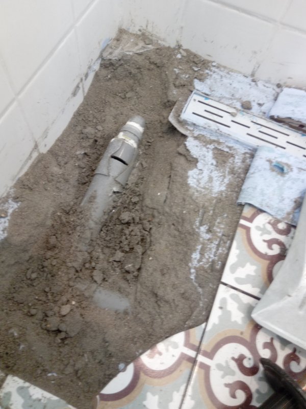

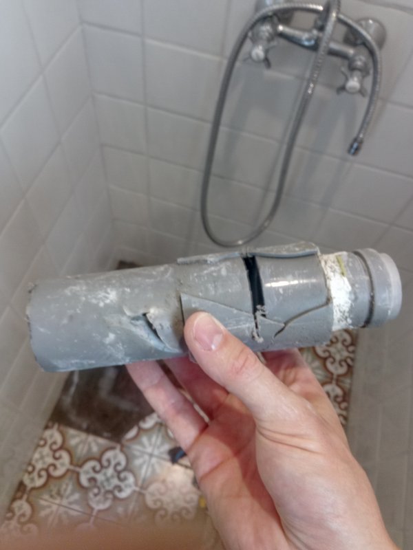

Ik heb afvoerleidingen in een zandcement dekvloer gelegd, maar nu zijn de leidingen op bepaalde punten gescheurd. Ik denk door dat er teveel druk op gestaan heeft door het zandcement.
Hoe kan ik in de toekomst voorkomen dat de afvoer weer gaat barsten?
Ik heb nu alles open liggen en er kan weer zandcement over heen. Is dat verstandig?

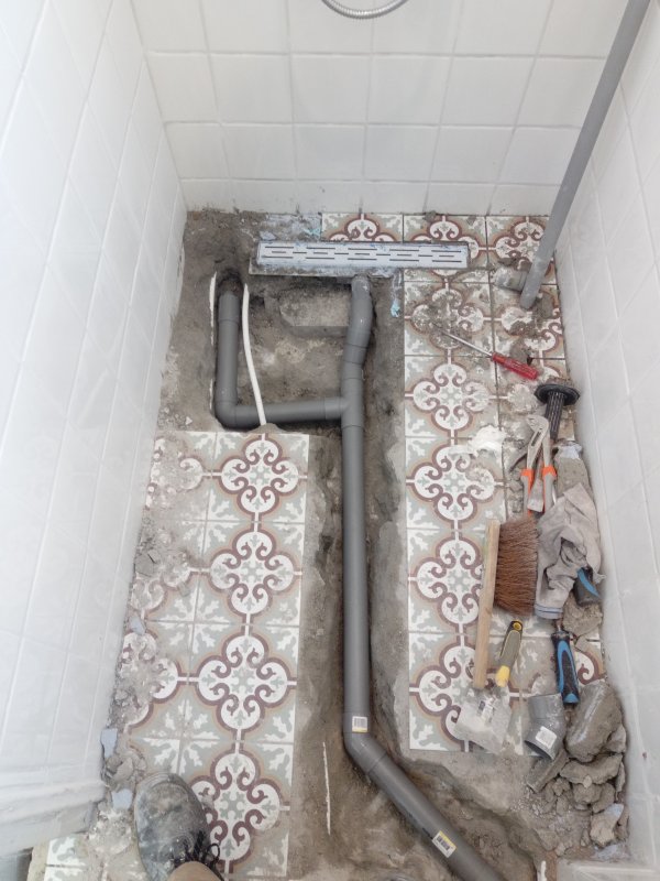

Als het geheel spanningsvrij is knapt de pijp niet tenzij er met geweld specie op is gegooid.
Op de tweede foto zit een haaks t-stuk, de pijp die naar links gaat loopt zo te zien niet af, als dat zo is kan dat problemen op gaan leveren door verstopping.
Er kan gerust weer een dekvloer overheen maar maak dan eerst dunne specie die vanzelf rond de pijpen loopt, na een dag drogen kan de vloer afgewerkt worden.
Even een vraag voor de zekerheid:
Je hebt toch wel overal pvc buis gebruikt? Ik vind dat lange stuk er zo dof uitzien en doet me een beetje aan PE buis denken. Zal wel gezichtsbedrog zijn, maar better safe than sorry.
Waarschijnlijk heb ik dat de eerste keer fout gedaan,de leidingen net even met te veel spanning aangesloten. Ik ga het nog eens proberen alles ligt nu wat beter en loopt ook goed af.
