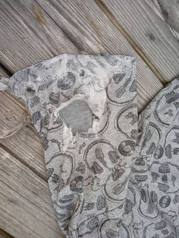

Gescheurd wasgoed Zanussi ZWG6160P 6 jaar oud
Zie plaatje.
Dit is nu een paar keer gebeurd.
En de hele manchet vol met stof.
Een aantal kledingstukken zijn echt aan gort getrokken.
Wasmachine is niet overladen.
Alles keurig achter het manchet geduwd, dus niets klem bij de deur.
Staat waterpas.
Bij ronddraaien lege trommel is er geen getik te horen.
Toch vermoed ik dat er iets achter de trommel zit, wat blijkbaar sterk genoeg is om alles aan gort te trekken, maar zich na wassen weer verstopt?
Filter bevind zich in de wasmachine.
Ook al met een lamp proberen te schijnen, maar is lastig te zien.
Trommel zelf zie of voel ik nergens beschadigingen.
Inmiddels bovenkant los weten te draaien.
Manchet losgemaakt en zag daar een klein scheurtje in zitten. Dus die moet sowieso vervangen.
Maar hoe kom ik achter de trommel?

Pak een oude panty en wrijf daarmee door de trommel, zo kunt u schade aan de trommel snel vinden, door b.v. een spijker kan de wand beschadigt zijn.
Alle tips die ik kon vinden al toegepast.
Ook die van de panty.
Ik kan in de trommel, als ik het deksel van de pluizenfilter open, het verwarmingselement zien en daar zie ik geen bijzonderheden aan. De rest van wat achter de trommel ziet, kan ik niet zien.
Er zijn ook geen beschadigingen aan de trommel, wat je wel zou verwachten als je ziet met hoeveel kracht en wrijving de kleding kapot is getrokken.
Zit het scheurtje in de rand die vlak langs de trommel loopt? in dat geval kan dat scheurtje de oorzaak zijn, want textiel dat op die plek tussen trommel en manchet raakt scheurt erg vaak, omdat tijdens het draaien de stof weer wordt losgerukt uit die opening.
verder kan je checken of de trommelribben/wasmeenemers nog goed vastzitten, dat zijn de (meeestal kunststof) onderdelen die rondom de trommelwand zitten. als daar 1 van loszit kan textiel daar ook tussen raken.
Het is een ieniemienie scheurtje, wat m.i. is ontstaan bij het verwijderen van het manchet.
De was meenemers had ik al gecheckt en zitten goed vast. Nergens kan ik scherpe randjes of naadjes vinden.
Maar als je ook ziet met wat een kracht een aantal kledingstukken echt aan gort getrokken zijn...en als je het shirt ziet op het plaatje: Dat is niet alleen aan gort getrokken, maar er is ook flink veel wrijving geweest, wat geresulteerd heeft in een beste slijtage van de stof en al dat stofgruis zat in het manchet.
Ik ga vandaag proberen de achterkant van de machine los te krijgen en dan moet ik de afvoer zien te vinden, die los koppelen en dan maar hopen dat ik iets vind onder de trommel. Als ik daar niets vind bel ik een monteur.

Kan het zijn dat één van de veren waar de trommel aan hangt los of gebroken is en dat de trommel scheef hangt? En dat er daardoor tijdens het gebruik wasgoed tussen het manchet geklemd wordt?
Zit dat kleine scheurtje wel in de rand van de manchet die vlak tegen de trommel aanloopt? Deze wrijving/scheuren/slijtage kan denk ik alleen veroorzaakt worden door kleding die tussen trommel en manchet raakt.
Een monteur voor een 6 jaar oude machine in deze prijsklasse zou ik niet aanraden. Je bent zo al 60 ero voorrijkosten kwijt/vervangende onderdelen en uurloon voor montage. Ik heb je een uitgebreidere pb gestuurd met dingen die je kan proberen.
Zelf de manchet vervangen kan nog wel de moeite waard zijn, zorg dat de manchet goed dicht langs de trommel loopt zodat er geen kier tussen is waar kleding tussen kan raken.

Inmiddels heb ik er samen met een kennis naar gekeken.
Hij liep exact alles na wat ik al na gelopen had.
Ik ben namelijk erg handig met google en instructiefilmpjes op youtube en ben ook niet bang om een schroevendraaier of waterpomptang te hanteren, dus ik kan heel veel zelf.
Veren zijn in orde. Betonblokken ook.
Van onderaf de afvoer los gehad..niks te vinden.
verder zit alles vast en los wat vast en los hoort te zitten.
kortom: niks kunnen vinden en ik vraag me af een monteur dan nog wel zin heeft.
mocht iemand vandaag of morgen toch nog een lumineuze tip hebben, dan houd ik me van harte aanbevolen...
