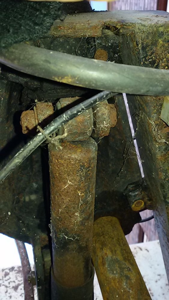

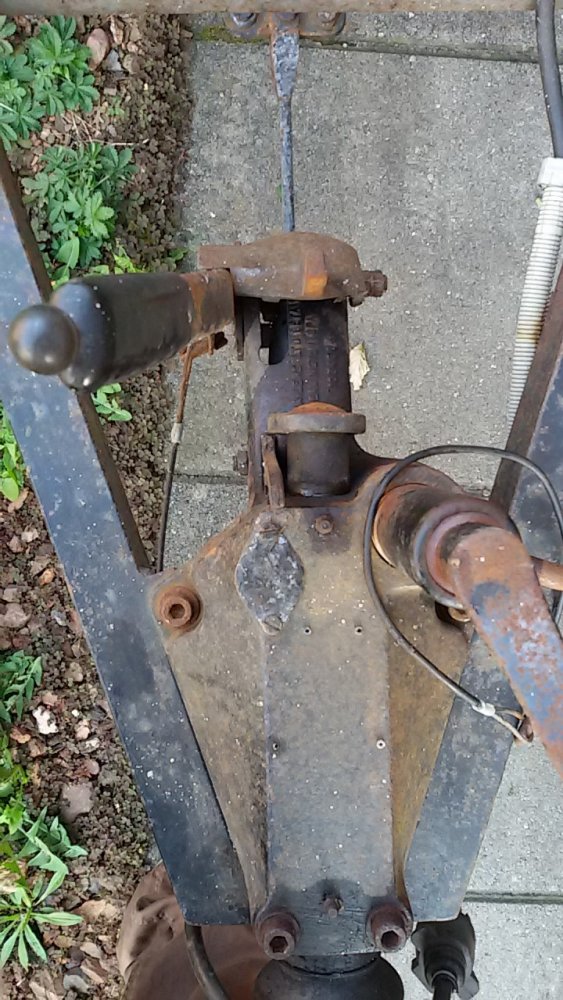

    Banden: kijk naar de productiedatum op de banden. Zijn de banden ouder dan 5 jaar, dan vervangen. Op vakantie maak je lange ritten, en de temperatuur van wegdek en band kan hoog oplopen. Een klapband is iets wat je zeker niet wilt.
    Remmen: Remtrommel loshalen, dikte van de remvoering controleren. Bewegende delen controleren op gangbaarheid en smering.
    Oplooprem: Demper controleren en smeren.
    Koppeling: borging controleren
    Bij het afstellen van de remmen moet de remvertraging links en rechts zoveel mogelijk gelijk zijn. Dus wellicht is dit iets voor de vakman.

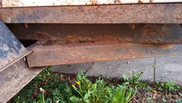

    Als er een roestplan aan te pas moet komen zou ik zo'n ding niet meenemen op vakantie, het is niet normaal dat een aanhanger zoveel verroest is.
    Wil de aanhanger roestvrij maken dan moeten de bodem en de zijkanten eruit
    Ik zou hem op een verkoopsite zetten en een goede kopen.
    Controleer in elk geval ook de ophanging en het frame, met al die drempels sneuvelen er nogal wat aanhangers.

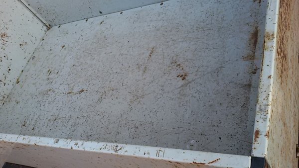

    Reden aankoop is dat een `goede` geremde aanhanger me te duur is..... Bodem kan er makkelijk uit om bij ophanging te kunnen komen.........
    doel is vakantie, dus komt een belasting van hooguit 150 kg in.
    Roest lijkt mij niet zo erg dat de constructie is aangetast.....

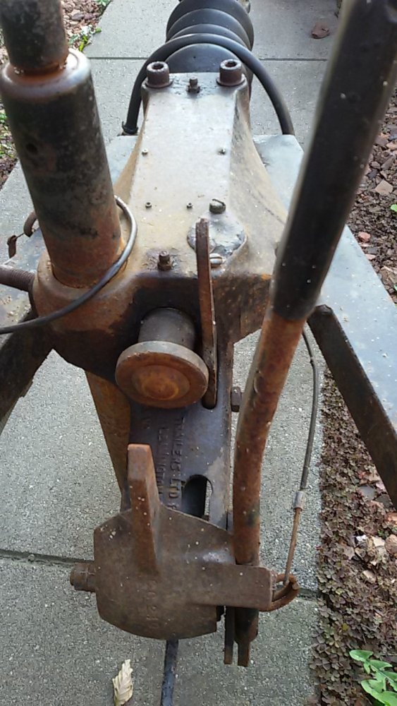

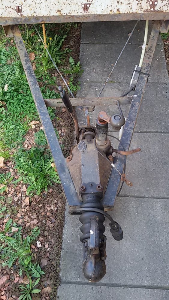

    Dit zijn de foto's van de kop en onderkant van kop, band, bak...
    - wat moet ik nakijken in dit systeem ?
    - roest; schoonmaken, azijn inweken, schuren met slijptol. primer, antiroest/lak
    Npluijm
    Oplooprem: Demper controleren #hoe ?
    Koppeling: borging controleren #hoe

    Ik wil je niet ontmoedigen maar ik zou dit plan toch maar vergeten en wat beters kopen die gegalvaniseerd is.
    Als het om geld gaat begrijp ik maar wat denk je wat dit opknappen gaat kosten, kijk eens wat goede verf kost en ander materiaal.
    Het is onmogelijk om in al die kleine hoekjes te komen en roestvrij en verfklaar te maken.
    Of je zou het moeten laten stralen en het hun in een coating laten zetten en dan moet de rest nog.
    Al met al zit je tegen een kostbare renovatie aan te kijken en het moet wel goed gebeuren want het is heel erg teleurstellend dat en na een korte periode er weer roest door komt omdat het niet goed is gedaan.
    Maar die keuze moet je zelf maken.

    Net nog gereden, geremd terwijl kijken naar hoe het werkt.
    Oplooprem vangt netjes het remmen op, bij aantrekken handrem trekt hij de kabeltjes aan en staat hij ook echt op de rem.
    Ligt verder prima achter de auto.... geen gekkigheden
