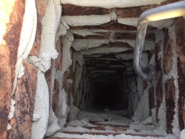

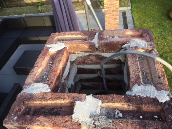

Tijdens de bouw van het huis zijn er twee gemtselde palen geplaatst tbv de veranda. Ik wil daar graag een eiken balk 15x15 boven overheen leggen. Ik zit wat te dubben over hoe ik dat doe; de palen zijn namelijk hol. Het liefst zet ik de balk vast met paalhouders die ik in beton stort. Alleen; zou ik dan echt die volledige palen vol moeten storten? Da's wel wat overdreven voor mijn gevoel. Is het ook een optie om er een plaatje in te maken en dan bv alleen de bovenste 30/40cm te vullen met beton?
Qua gewicht moet het overigens prima kunnen hoor; de palen staan op een gemetselde fundering die aan de onderzijde breed uitloopt en op het "vaste" staat (ruim een meter diep).
De palen zijn ruim 2,5 meter boven maaiveld en zijn geloof ik 43x43cm breed.
