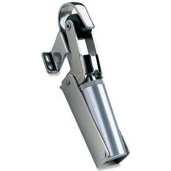

Wij wonen in een hoekhuis van een blok huizen. Direct daarnaast begint een volgend blok huizen. Tussen de twee huizenblokken is een steegje, die is afgesloten door een hek. Iedere keer als iemand het hek te hard sluit, dan trilt het door in onze hele huis.
Het ijzeren draaipunt van het hek is direct aan onze buitenmuur vastgezet.
Is er een manier om het hek aan onze buitenmuur te bevestigen zodat de trillingen niet meer door ons hele huis gaan? Is daar misschien speciaal bevestigingsmateriaal voor?

Probleem is met sluiten van hek, niet met bij openen. Op de muur zit al een deurstop gemonteerrd, en dat helpt goed.
Kan er geen deurvanger op gemonteerd worden, dan wordt de poort zachtjes gesloten.
