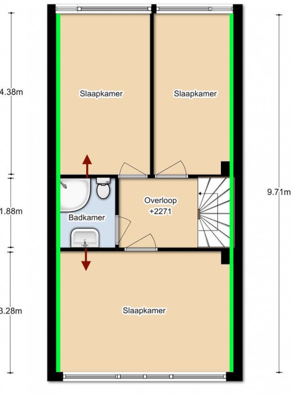

In mijn woning van 18cm betonen platen wil ik de volledige zijmuur isoleren tegen contact geluid en een beetje luchtgeluid met een 5cm buigslappe voorzetwand van steenwol en dubbele gipsplaten plus een stuclaag
Ten midden van de wand is de badkamer en wil ik 1 laag gips vervangen voor een laag tegels.
Zou de voorzetwand op deze manier nog enig nut hebben in de badkamer? Wat kan ik anders gebruiken voor afwerking daar?

Het plan is om beide zijmuren van de tussenwoning met de buren over de gehele lengte te isoleren tegen contact- en (een beetje) luchtgeluid over en weer.
ongeveer in het midden van de zijmuur staat mijn badkamer
Ik wil met name voorkomen dat de buren last ondervinden van contactgeluiden en luchtgeluid.
De zijwand is nu 18cm beton zonder spouw.

Beter een tekening maken. Waar ontstaat het contactgeluid, op de muur? Geluid kan ook via de vloer en het plafond worden doorgegeven. Wat bedoel je met luchtgeluid? bernhard
Bob23
Dit is een plattegrond van de tussenwoning. De groene lijnen zijn de gewenste voorzetwanden. De rode pijlen zijn wanden die ik (deels) ga verplaatsen, en dus tijdelijk los van de zijwand komen.
(De scheidingswanden tegen de rechter-zijwand blijven in principe staan. Ook zoek ik nog een mogelijkheid om het contact tussen deze wanden met de zijwand te onderbreken. maar dat wordt lastig omdat die zwarte blokken gemetselde luchtkokers zijn.)
Bob23
De vraag is dus of het massa-veer-massa (18cm beton - 3cm spouw - 2x gipsplaat) nog enigszins gaat werken in de badkamer (voor geluid over en weer) als ik ter hoogte van de badkamer 1 laag gips vervang met tegels.
Luchtgeluid is trouwens geluid dat door de lucht gaat, dit in tegenstelling tot contactgeluid dat zich goed door stijve constructies verplaatst.
Ik ken het principe van flankerend geluid waarbij geluid via het plafond en vloer wordt doorgegeven. maar de getekende voorzetwand zou in elk geval de contactgeluiden over en weer moeten verminderen, direct tegen de zijwand.

Voor de duidelijkheid:
- contactgeluid ontstaat bij kloppen, boren op de muur
- overspraak is geluid van de buren, stemmen, muziek.
Met een tussenmuur van 18cm beton zal er geen of nauwelijks overspraak zijn met de buren.
Het is wel mogelijk dat er overspraak is via een omweg.
Dat kan zijn via de vloer, plafond of buitenom via de ramen ( ramen niet goed afgedicht met spouw?).
Voor een juiste oplossing kan je een advies inwinnen bij een
geluidsadvies bureau. De kosten voor advies verdien je terug met de besparing op de materialen. Je bent dan ook verzekerd
van een afdoende reductie van het geluid. bernhard
