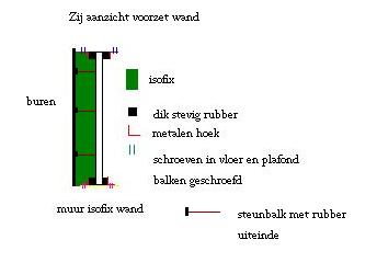

De contactpunten met de bestaande constructie zou ik misschien kunnen verminderen door de schroeven boven en onder te verwijderen en via hoekjes en dik rubber zoals de volgende tekening weergeeft vast te klemmen. Ik zorg en dan wel voor dat ik echt in de vloerbalken zit en niet in de vloer latten.
En ik kan op een paar plekken tussen muur buren en voorzetwand een horizontale steunbalk aanbrengen die uiteraard aan kant muur van rubber is voorzien. Dan kan de muur zeker niet naar achteren vallen.
Afbeelding is te klein. De metalen hoeken zie je niet, maar das wel logisch toch, naast die zwarte blokjes onder en boven.

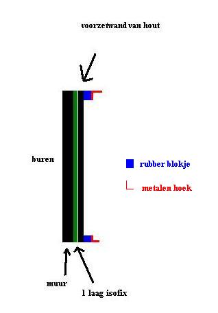

Even een nieuwe afbeelding:
De horizontale steunbalkjes weggehaald aangezien de laag isofix al ongeveer geklempt zit tussen muur en voorzetwand.
Ik zou de muur dan alleen aan de kant van de kamer met hoekjes of een balk met rubber kunnen gebruiken om de wand op z'n plek te houden.

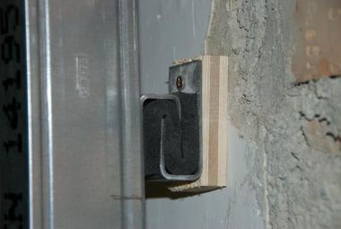

Deze dingen bijvoorbeeld:

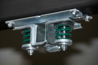

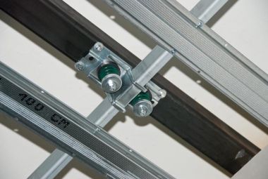

En dit soort dingen voor plafond kunnen goed werken:
En dan kun je er dus als volgt een regelwerk aan hangen:
