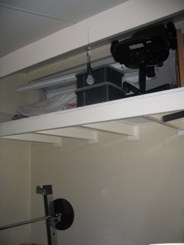

Hieronder vind je de informatie over het huis + foto's van de zolder.
De zolder is uitgebouwd en gescheiden door een gipsmuur met deurkozijn en vliering. De kamer waarin we willen slapen heeft een buitendeur en een raam. De tussenmuur loopt van woonkamer direct door tot zolder.
Graag tips over wat te doen (alleen voorzetwand of ook zwevende vloer, welk materiaal te gebruiken).

Zoals je op de foto's kunt zien bestaat de zolder uit 2 delen, gescheiden door een scheidingswand, met daarop een vliering. Ik wil het gedeelte met de deur naar buiten als slaapkamer gaan gebruiken. Moet ik nu de open vliering eerst dichtmaken met een wandje en dan een zwevende vloer en voorzetwand plaatsen (de voorzetwand alleen tegen de muur tussen mij en de buren of ook tegen de de andere wanden in de toekomste kamer?)
Moet de voorzetwand overigens alleen in de slaapkamer geplaatst worden of ook de andere kant van de zolder (waar niet geslapen wordt) ?

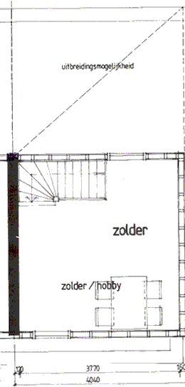

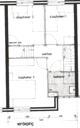

Ik begrijp het nog niet helemaal, wellicht kun je een bovenaanzicht tekening van je huidige zolder plaatsen en aangeven waar wat zit en wat je wilt.
Jjdeventer
Hoi Roman,
Heb 2 tekeningen toegevoegd. Je hebt dus een vliering die gedeeltelijk
over de beide helften van de zolder loopt, maar niet gescheiden is door de tussenwand. Je kan van de ene kant van de vliering naar de andere kant. Moet deze eerst voorzien worden van een tussenplaat, zodat de 2 kanten helemaal gescheiden worden?
En moet ik in de kamer (die met de deur en het raam, die ik als slaapkamer wil gebruiken aan alle kanten voorzien van een voorzetwand of alleen de muur tussen mij en mijn buren?
Roman
Ik word nog niet helemaal wijs van de plaatjes.. :(
Wellicht kun je in onderstaande aangeven hoe de indeling nu is, waar de buren zitten en waar je de slaapkamer wilt hebben.
Klopt het dat je voor de "uitbreiding" hebt gekozen, en daar je fitness apparaat staat?

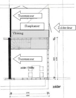

hoop dat het hierdoor duidelijker wordt.
Roman
(die zolderdeur, komt die uit op een balkon ofzo?)
Ik ga er vanuit dat de buren aan de West kant zitten (waar je de muur dik hebt getekend)
Aan die kant zou ik iig een voorzetwand plaatsen. Als de mogelijkheid er is kun je de ook de vliering mee nemen. Maar hoeft niet. Kunt dan beter de tussenwand van de vliering en slaapkamer verstevigen (extra gipslaag). Dergelijke tussenwanden zijn vaak al massa-veer-massa (dus gips-wol-gips). Daar geen extra muurtje weer voor plaatsen, maar liefst aan beide zijden extra gips hangen en kitten.
Een zwefend vloertje zou een oplossing kunnen zijn zodat flankerende geluiden via de vloer ook min of meer worden verwaarloosd. Een dergelijke vloer wel "zwaar" maken anders maak je als snel een "drumvel" vloer (veel resonantie in ergelijke frequentie gebied)
Indien buren aan de Oost kant, dan uiteraard die muur voorzien van voorzetwand OF verstevigen, let ook op de deur die een lekpunt is
