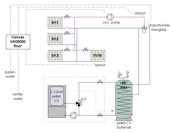

Is het mogelijk om een gelijkwaardige mengklep op een Cenvax 5000 aan te sluiten? de meegeleverde honeywell is niet toepasbaar in mijn geval. met gelijkwaardig bedoel ik: gelijke spanning, proportionele aansturing en 3draads. En stuurt zo'n Cenvax die klep "op tijd" of meet hij continue de leidingtemperatuur en besluit op grond daarvan de klep nog een tandje verder te openen?
Ik wil nl een ESBE regelventiel verdraaien met een Cenvax unit.
