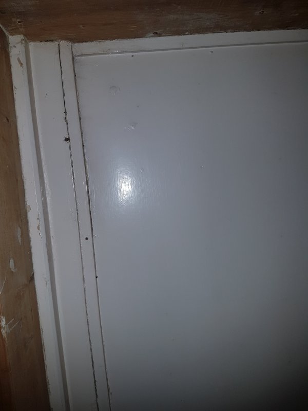

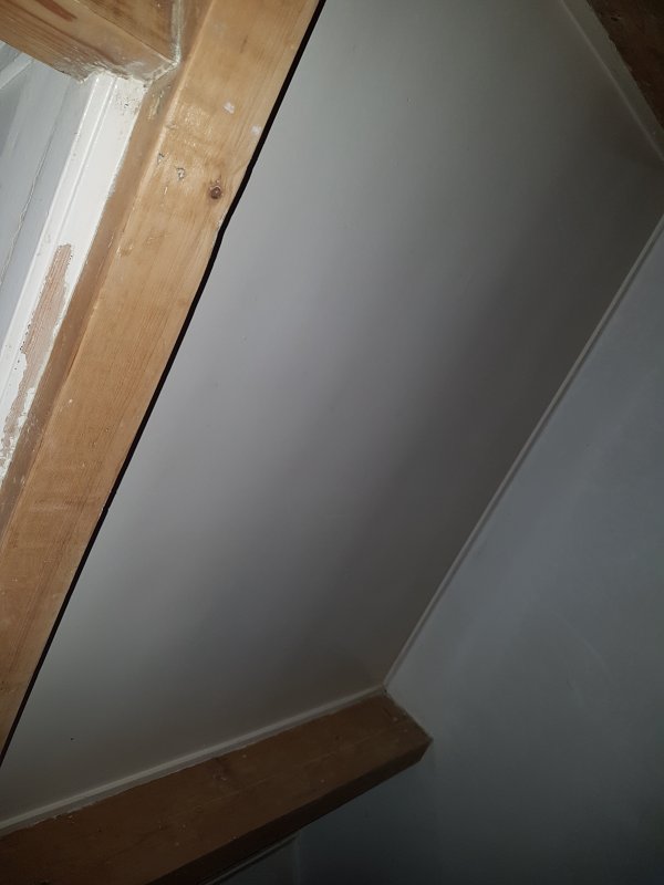

Ik wil graag een schuin dak isoleren met PIR platen.
Nu moet de buitenkant van de isolatie platen dampopen zijn. Echter bestaat hier de afwerking aan de binnenkant uit gelakt hardboard. Dat lijkt mij wat aan de (damp)dichte kant.
Is het voldoende om hier wat gaatjes in te boren ter ventilatie? Of is toch het echt beter om dit allemaal weg te halen en te vervangen door een dampopen folie?
dus van buiten naar binnen, kan dit?
- dakpannen
- dakbeschot
- gelakte hardboard met gaatjes
- pir platen
- gipsplaten

Komt de isolatie strak tegen het hardboard? Dan heeft gaten boren geen nut, en kun je beter het hardboard verwijderen.
Heb je een luchtspouw van een paar centimeter, dan zou het kunnen. Voordeel is dat er op het hardboard waarschijnlijk een hoop stof en vuil ligt, waar je verder geen last van hebt.

Bedankt voor je reactie. Dat behoort tot de mogelijkheden, zo'n spouw van 15-20mm.
Ik kan me niet voorstellen dat het hardboard gelakt is.
Een kant van hardboard is altijd glad en kan aanvoelen als gelakt.
Hardboard is niet dampdicht.

Er is witgelakt hardboard in de handel. Een andere variant is oiltempered. Dat is watervast, en de zichtzijde is gewoon bruin.
Rola
De witte versie is zeer waarschijnlijk lakboard.

Volgens mij is het gewoon gelakt hardboard, dus gelakt door de vorige bewoner als soort van afwerking.
Maar ik heb besloten om de boel te verwijderen en dan dampopen folie ipv het board te doen.
Dan wat latten tussen de gordingen en daartussen PIR-platen met flexibele PUR schuim.
De platen hebben al een aluminium dampdichte laag, dus vervolgens alleen nog de naden dichtmaken met alu tape.
Dan wil ik op de latten, welke aan de gordingen bevestigd zijn, gipsplaten schroeven.
Kan ik dan de gisplaten bevestigen met schroeven die door de dampdichte laag gaan? Of is dat echt een nogo?
Dus dan perse een aantal rachels bevestigen en daar dan de gipsplaten op. Dan heb je toch altijd een spouw tussen gipsplaat en isolatie?
Tenzij je die platen neem waar gips direct op geplakt is.
Ik wil de hele isolatie laag namelijk zo dun mogelijk houden met een Rd waarde van minimaal 2.
