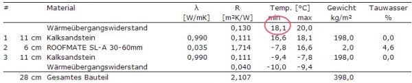

ben boven bezig met een hele gyproc-verbouwing. Nu, mijn huis heeft een geïsoleerde spouw maar aan de binnenkant, waar ik een gyprocwand zet aan de buitenmuur, ben ik nog van plan om die gyprocwand te isoleren met 6cm rotswol en nog een dampscherm ertegenaan te gooien.
Zinloos? Kan het kwaad of niet?
Zou denken dat dit toch beter zou zijn omdat er 'maar' 6cm isolatie in de spouw zit en de buitenmuur aan de binnenkant koud aanvoelt.
Graag raad. (bijgevoegde foto)

    Als je een warme muur wil moet je niet aan de binnenkant isoleren. De temperatuur aan de binnenzijde van de muur , met isolatie in de spouw, zal ca +18,1grd zijn. Dit is bij een buitentemperatuur van -10grd en een binnentemperatuur van 20grd.
    Met isolatie aan de binnenkant van de muur is er kans op condensatie op de muur. mvgr bernhard

    De temperatuur van de muur is nu 18,1grd. Met meer isolatie wordt de nieuwe binnenkant ca 19grd. Is dat de moeite waard. mvgr bernhard
    Tomgor
    Begrijpen wie begrijpen kan... Hoe kan jij nu weten dat mijn muur 18.1 graden is? Volgens die tabel??
    Het kan toch niet kouder gaan worden??

    Breng je een wol aan gaat er absoluut minder warmte verloren. Er is een tijd geweest dat 60 mm standaard was in je muur of dak. Zou dat toen voor niets zijn geweest. :wink:
    Breng je die isolatie aan dan gaat de Rc, de warmte weerstand van je muur, ongeveer van 2,4 naar 4.1. Getal hoger is beter.
    Of 0,45 W/m2K naar 0,26 W/m2K. Getal lager is beter. :lol:
    Er moeten geleerden zijn die kunnen berekenen wat het scheelt aan m3 in gas.
    Wat het vocht betreft de damprem speelt de hoofdrol.
