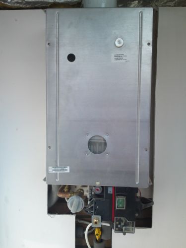

Hallo, ik heb sinds kort (weer) problemen met mijn geiser.
Het gaat om een vaillant premium turbo 24/2
Vorig jaar is het probleem eigenlijk al begonnen, maar dacht dat het opgelost was.
De geiser word gebruitk voor de douche, en zorgt voor warm water in de keuken.
Het probleem is:
-De geiser slaat uit na 10 seconden warm water te te hebben gebruikt.
of
-De geiser slaat na een langere tijd uit, en gaat na een aantal seconden (soms) weer aan.
of
- De geiser slaat uit, maar nadat ik warm water aftap van de keukenkraan slaat hij (soms) weer aan.
En in de meeste gevallen als je de geiser aan en uit drukt, slaat hij weer aan, waarnaar hij het soms blijft doen, of soms gewoon weer uit gaat.
Nu is er vorig jaar al eens een monteur bij geweest die me adviseerde een andere kraan op de douche te zetten, toen heb ik een andere kraan opgehaald bij de bouwmarkt (wat de monteur adviseerde). Kraan gemonteerd en wel, maar het probleem was dus nog niet over.
Later via internet er achter gekomen dat een thermostaatkraan (die er eerder ook altijd op zat) niet de beste kraan was icm een geiser, maar een 'normale' mengkraan wel.
Dit heb ik dus gedaan, een gewone mengkraan erop gezet , en eindelijk was het probleem opgelost dacht ik, tot nu toe. Het is een half jaar geleden dat ik de kraan vervangen heb, en nu word de geiser alleen s'ochtends af en toe nog warm.
Heeft één van jullie nog advies voor me?

Het gaat om deze geiser.
Draai er een tweede kraan bij open en kijk of het toestel dan wel in bedrijf komt en blijft, zo ja dan is er een probleem met de hoeveelheid water wat wordt getapt
Geen waterbesparende maatregelen in de douche slang en/of het douchehandvat gebruiken.
Deze zijn bijna altijd gemonteerd, deze dus verwijderen.

Ja heb ik al eens geprobeerd, douche aan, en dan een tweede of derde kraan open, zonder resultaat. Heb nu ook problemen om warm water uit een gewone kraan te krijgen.
Er zitten nergens waterbesparende meer tussen.
In het begin van het probleem wou het nog weleens helpen om de zeefjes van de kranen schoon te maken, maar dit werkt niet meer.
Zo snel uit mij hoofd: deze geijser heeft een stromingsschakelaar vermoedelijk functioneert ie niet meer naar behoren.
Als je de kraan open draait gaat de ventilator dan lopen?
Stromingschakelaar defect, of de waterhoeveelheids regelaar die ervoor zit verstopt. Slecht contact van het stekkertje van de stromingsschakelaar. Dit zijn mogelijke oorzaken. Maar ik denk dat de potmeter op de print los zit. Komt vaak voor bij deze dingen, vastsolderen of print vervangen.

Gaat de ventilator lopen als de ww kraan open gaat vroeg ik?
Voorop boven je schakelaar zit die potmeter staat die wel goed? moet op MOD staan zo uit het hoofd. Anders denk ik toch dat je potmeter slechtcontact heeft op de print. Dit komt namelijk veel voor.

Ja de ene keer gaat hij wel lopen, en de andere keer niet.
Ik ga de gegeven antwoorden straks eens even bijlangs lopen, en kijken als he tdaar aan ligt
Alvast hartelijk bedankt!
Krijgt hij wel voldoende zuurstof.
Want zo te zien is dat ding helemaal ingebouwd, als de kap er op zit.
