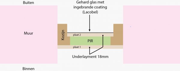

Ik heb een nieuw kozijn staan welke bestaat uit drie vlakken waar glas in komt. De 2 bovenste komt HR++ glas in, dat is goed. Het gaat om de onderste vlak, hiervoor heb ik een grijs gecoat gehard enkel glas plaat, Deze is niet doorzichtig.Aan de binnenkant komt hier de nieuwe keuken tegenaan te staan. De glasplaat komt aan de buitenzijden en zo ook de glas latten. Voor het mooie valt de plaat net te diep en had ik bedacht van de zelfde maat een underlayment plaat er eerst achter te plaatsen van 18mm. Aan de binnenzijde komt 5cm PIR en dan vervolgens nogmaals een 18mm underlayment plaat. Uiteindelijk kom daar de keuken tegen aan. Kan ik aan de buitenzijde de geharde glasplaat koud tegen de underlayment plaat aan plaatsen of geeft dat problemen?
Of moet er eerst nog iets tussen?
Hoeveel van van de warmtestroom gaat er richting het dampdichte glas. Dit is volgens mij niet te voorspellen.
Iets er tussen, waar denk je aan, heeft volgens mij geen zin.
Zelf zou ik ook de glasplaat geventileerd plaatsen. Krijg je toch iets dat het eventuele vocht weg kan. Bestaat er geen plaatmateriaal wat iets van dampopen is?
Het is beter om het glas als een sandwichconstructie te plaatsen, zonder hout ertussen wat gevoelig is voor condens.
Even een plaatje gemaakt van mijn oorspronkelijke plan.

Iets er tussen dacht ik aan iets van foam.
"Zelf zou ik ook de glasplaat geventileerd plaatsen. Krijg je toch iets dat het eventuele vocht weg kan."
Misschien rondom een latje zodat er ±10mm ruimte blijft tussen de underlayment en het glas? Wellicht onderzijde open laten dat er ventilatie is en vocht weg kan?

Wat betreft het hout/underlayment (plaat 2), dit wil ik uitvoeren met iets anders. Ik heb op de zaak nog rest platen staan van 10mm Dibond, dit is een sandwich paneel van ±9mm zwart kunststof en 0,5mm gecoat aluminium aan beide zijde. Als ik 2 platen tegen elkaar plakt heb ik 20mm materiaal welke tegen vocht kan. Rondom kitten en dan de hard glas plaat. Is dat wat?
Zou de constructie verbeteren van een laagje foam. Zie geen voordeel.
Een latje? plaat2 ???? cm kleiner maken en op van die blokjes zetten. Glaslatten enz.
Voor de zekerheid zou je op het kozijn nog een dampremmendelaag aan kunnen aanbrengen.
Een kunststofplaat in deze situatie? Over het algemeen is de stabiliteit van kunststoffen niet zo heel erg hoog. Zelf zou ik dan die Dibond op een goede kwaliteit multiplex plakken. Aluminium aan de buitenzijde spreekt mij wel aan.
Nee, foam is al afgeschoten, ik had mijn zin niet goed geformuleerd.
Ik snap niet helemaal precies hoe je het bedoelt, sorry.
Bedoel je tussen de PIR en de underlayment plaat-2 iets ruimte met ventilatie houden en daar dan dampremmendelaag tegen aan?
Hoewel 2x 10mm Dibond ook erg stijf is, kan Ik ook 3mm Dibond welke ik nog hebt staan verlijmen tegen de underlayment, misschien net iets beter.
