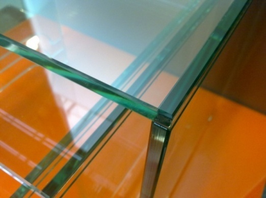

Beste forumleden,
Ik heb glazen bijzet tafeltjes.
Een rechthoekig blad en twee (opstaande) recht hoekige zijkanten. Het geharde glas is 10 mm dik.
Afmetingen: blad 56x40 cm, zijkanten 40x42 cm.
1 (verticale) zijkant is spontaan los gesprongen van het (horizontale) blad. :oops:
Dus op de kopsekant waarop deze gelijmd/verbonden was. :shock:
De breuklijn is zonder enige glas splinter(s).
Tafeltje is al 15 jaar oud, nergens zitten krassen of beschadigingen. :)
Wil nu graag de verticale zijde opnieuw lijmen aan het horizontale blad.

Zelf heb ik voor het onderling lijmen en repareren van glas goede ervaringen met een "heldere tweecomponenten epoxylijm".
Neem geen lijm die supersnel uithardt, dan heb je haast geen tijd. Verwerkingstijd ca. 5 min, uithardingstijd ca 20 min. is meestal prima.
Zoek eens op 'combi snel' (is er van verschillende merken). :wink:
Na het lijmen en in elkaar zetten en tijdens het tegen elkaar houden niet proberen lijmresten weg te halen. Die verwijder je naderhand makkelijk met een mesje (rond scalpel gaat erg mooi). Als je probeert de nog natte lijm weg te wrijven druk je viezigheid in de lijmnaad.
Eventueel eerst even testen op twee losse stukjes glas.

Het lijmen met twee componenten lijm is uitstekend gelukt.
:idea: :idea: :idea:
Vooral die tip om de overbodige lijm juist NIET direct te verwijder met een doek was GEWELDIG.
Dat zou er idd een grote smeerboel van maken en de lijm uitsmeren.
Zoals hier voorgesteld, met een zeer scherp de lijm resten na 6 zo 'n kleine uurtjes verwijderd.
Ziet er prima uit en zit als een huis.
