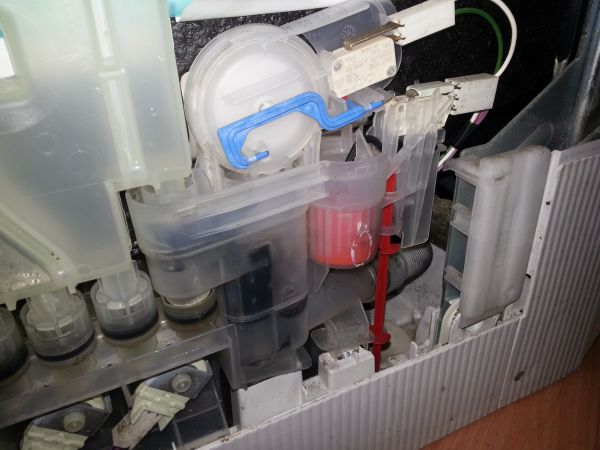

Ik heb een probleem met een vaatwasser die ik gister heb gekregen. Het gaat op de Bosch Enr : SGS4732/35.
De machine heeft een tijd stil gestaan, ook is hij op ze kant vervoerd. Bij aansluiten doet hij niks. De electronica werkt wel, alle lampjes branden. De machine pompt niet af en neemt geen water in. De waterdruk is voldoende. De machine hoor je ook niet. Wat ik tot nu toe heb gedaan:

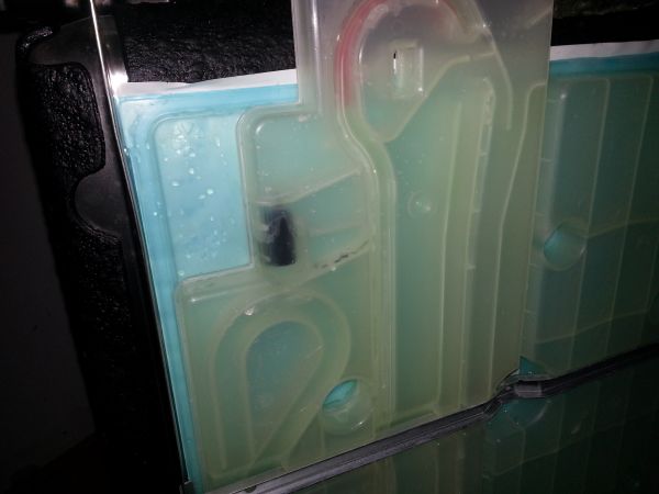

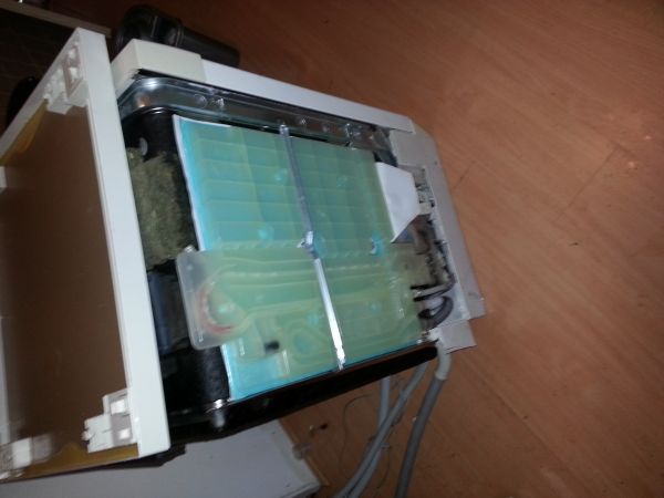

- De zijkant er af gehaald, er zit daar een roodstangetje die verbonden is met een vlotter. Als ik deze omhoog duw, gaat de machine afpompen.
- Er zat vuil links in de hoek van de labyrint. Ik heb deze een nacht in de bleek gezet en het vuil er uitgeschut. Dit mocht helaas niet baten.
- Heet water met soda in de vaatwasser gestopt en laten weken.
Ik heb nog nooit aan een vaatwasser gesleuteld en weet nu ook niet wat ik verder kan doen. Ik lees op verschillende fora over een lek beveiliging, maar deze kan ik niet vinden.
Ook vraag ik me af waar de vlotter aan het rode staafje voor dient en waarom bij indrukken de machine wel gaat afpompen. Ik heb wat foto's toegevoegd ter verduidelijking. Bij voorbaat dank voor het meedenken!
