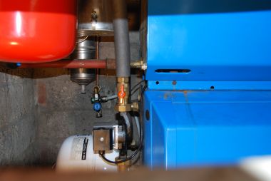

2 dagen geleden kwam plots geen warm water meer uit al onze kranen.
Even rondbellen: bevroren leiding in de kelder. Advies: verwarmen en ontdooien met de föhn. Resultaat: water spuit uit de overdrukbeveiliger.
Nieuwe geplaatst waardoor het lekken gestopt is. Maar nog steeds geen warm water uit de kranen, alleen een heel dun straaltje uit de badkraan.
Iemand die hier een oplossing voor weet?

Op de overdrukbeveiliger staat: Flemco Vidange Brexbane 20/27 - 7 bar/10Kw
Het beetje water dat uit de badkraan komt is trouwens ook koud.
Waar zit dat ding ?
Aan de onderkant van de c.v. ketel ?
Plaats anders even een foto.
Dat ding met die blauwe knop is de overdrukbeveiliger. Hij staat eigenlijk naast de ketel, een beetje naar achteren.
Hopelijk helpt deze info?
Dat ding met die blauwe knop is een overstortventiel speciaal voor drinkwater installatie's, samen met het witte expansievat en een teruslagklep vervangt het een inlaatcombinatie. Als alles goed is komt uit het ventiel nooit water, echter indien het witte vat stuk is (vol water zit) komt tijdens het opwarmen van de boiler water uit dit ventiel, dus het vat zal waarschijnlijk ook vervangen moeten worden. Er zit voor het vat en het overstortventiel een terugslagklep in de koudwaterleiding naar de boiler , misschien is die stuk en laat geen water meer door.
