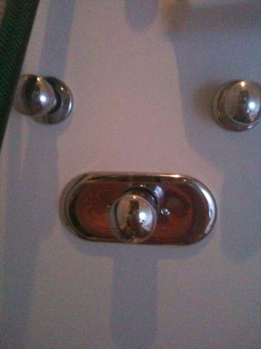

Ik heb sinds kort geen warm water meer onder de douche.
Ik draaide de thermostaat even helemaal naar koud, daarna weer naar warm maar het water bleef koud!
Probleem is dat ik een douchecabine heb waar ik de thermostaat niet zomaar kan verwijderen, ik kan namelijk niet achter de cabine komen.
Ik kan dus alleen bij het deel dat op de foto staat.
Wie kan mij helpen?

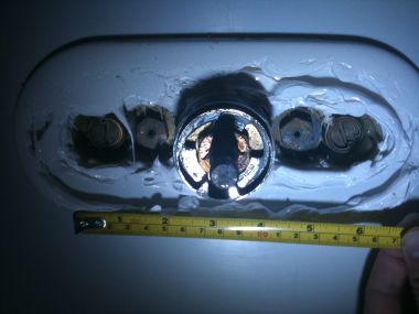

Vaak is de kardoes verkalkt en die moet ontkalt worden of totaal vervangen worden.
Wat is het merk en of type van je kraan?
voor ontkalken zie evt de grohe site ontkalken
Succes
Heb m helemaal uit elkaar gehaald en heb de onderdelen 10 minuten in schoonmaakazijn gelegd. Alles werkt weer!
