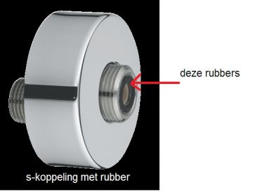

Je schreef dat al. Maar zitten die op de s-dingen? De S-en kan ik nl.
losmaken. Zitten vastgekit, althans zo ziet het er uit
Die rubbers zitten normaal tussen de s-koppeling en de kraan en niet tussen de s koppeling en de muurplaat.
Maar haal ze er maar even uit misschien zit er teflontape voor.
Dat heb je ook nodig om de boel te monteren.
deze rubber bedoeld @neesje
Ik ga hier heel voorzichtig opschrijven dat ie het weer doet!!!!!
De rubbers heb ik er uitgehaald, er zat geen teflon op ofzo,
schoongemaakt en er weer in gezet. De druk en de warmte is
terug. Weer wat geleerd! Ik dank jullie allen hartelijk en in
geval van nood zie je me weer terug. En die nieuwe kraan is
toch nooit weg denk ik dan maar als de vorige al 11 jaar goede
dienst heeft bewezen.
Haal die oude rubbers er nou maar helemaal uit want die gaan gegarandeerd een probleem geven.
Inderdaad, ze dienen eigenlijk alleen als geluidsdemper.
Is in Nederland vaak overbodig.
