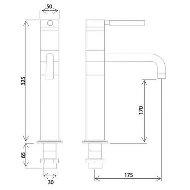

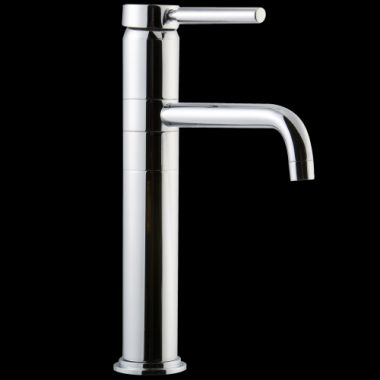

Inmiddels de juiste kraan gevonden en een tweetal foto's hiervan:
Bij de opmerkingen staat ook het volgende: Aanbevolen waterdruk 0.5 -1bar. Vermijd verschillen tussen warm/koud water toevoer.
Ik weet niet of deze informatie nog iets helpt.
In deze kraan zitten geen kraanleertjes die ik bedoelde.
Het lijkt me dat het niet in deze kraan zit, misschien toch ergens rommel of een knik in de aanvoerleiding.
Ik weet niet of de bewuste kraan, rechtstreeks aan de koud en warm waterleiding zit aangesloten, of dat daar nog stopkraantjes tussen zitten.
In dat geval kijk even of die helemaal open staat van de warmwaterleiding.
Maar het kan ook liggen aan de aansluit stang of slang van de kraan.
Als het een flexibele slang is, kan daar heel snel een knik in komen, als je niet oplet met het aansluiten.
Dus controleer even of er geen knik in de aansluit slang/stang zit van de warmwaterkan.
Dit is als het goed is de linkse water aansluiting.
En als daar een knik in zit, zal de ketel ook niet aanslaan als je de warmwaterkraan opendraaid, omdat die te weinig vraag van warmwater krijgt.
Dat verklaart ook dat wanneer je bij een ander tappunt warmwater afneemt, dat je op de bewuste kraan eventjes toch warmwater hebt
Dan zit er in de aanvoer leiding nog een gedeelte warm water dat verbruikt wordt.
Verders lijkt het me strerk, dat het aan het binnenwerk van de kraan ligt.
Dus kijk even de aansluit slangen na, en ook even daar waar ze de kraan in lopen.
Want soms kunnen ze daar ook knikken, of verdraaien, als je niet goed oplet met het aansluiten.

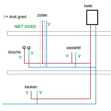

er komen een tweetal leidingen uit de vloer (deze komen uit de badkamer, een verdieping lager)
ik las net dat deze leidingen in de douche wand zitten in de bad kamer.
Wat voor leidingen zijn het, soldeer leidingen?
Zit de ketel op zolder?
Even een tekening gemaakt van wat je allemaal zei.
ben er maar van uit gegaan dat ketel boven zit.
Je ziet een paars omlijnt stuk buis hoe is deze leiding aangesloten?
Want hier zit het probleem.
Als het koperbuis is kan er soldeertin de leidingen zitten.
Kan je wat foto`s maken zodat ik een beter indruk krijg zegt mij soms meer dan woorden.
