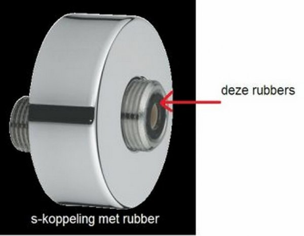

De loodgieter
Rubbers in de s koppelingen verwijderen.
Kraan er af draaien en de zwarte rubbers verwijderen.

Vaak zit er in de skoppelingen een rubber busje deze verwijderen en in de wartels van de kraan bevinden zich meestal zeefjes deze zijn ook schoon?
Henk253
Even een voorbeeld wat bedoeld word.
