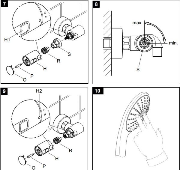

Door dat nu weet welke kraan het is kon ik ook de handleiding doornemen.
Er zit een spaarknop op voor hoeveelheid water.
Deze kan je afstellen dat staat in je hand leiding.
5
Met de afsluitknop H kunt u de hoeveelheid water
bepalen.
De waterhoeveelheid wordt begrensd door
middel van een spaarknop.
Door indrukken van de spaarknop H1 en te draaien
aan de afsluitknop H kunt u de aanslag overschrijden
en meer water tappen.
U kunt de aanslag van de spaarknop verstellen. Zie
hoofdstuk Afstellen voor meer of minder water
tappen.
Afstellen, pagina 4
Ga als volgt te werk om de aanslag van de spaarknop te
verstellen:
7- Sluit de afsluitknop H.
- Wip de afdekkap O eraf en draai de schroef P eruit.
- Trek de afsluitknop H, de gekartelde adapter R en de
spaaraanslag S eraf.
8Steek de spaaraanslag S in de gewenste stand erop.
9- Breng de gekartelde adapter R weer aan.
- Steek de afsluitknop H er weer zodanig op, dat de
markering H2 op de handgreep met de markering op
het kraanhuis overeenkomt.
- Schroef de schroef P vast en breng de afdekkap O
aan.
