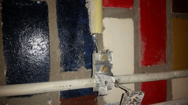

Beste klussers,

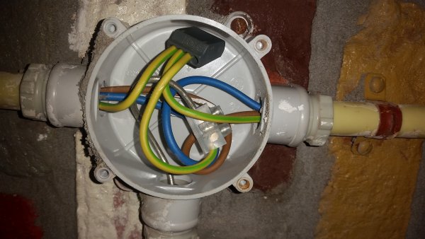

Ik heb een woning uit de jaren 20. De doucheruimte is een ruimte op de begane grond van 105 bij 170. Op de waterleiding van de douchekraan zit een aardklem die via een blanke draad naar de lasdoos gaat. In de lasdoos is die met een doorzichtige kroonsteen gekoppeld aan geel/ groene draad die naar de meterkast loopt.
Er is dus geen cap aanwezig.
Het enige wat in de nieuwe situatie extra geaard moet worden is de douchegoot.
Kan ik de blanke draad afkoppelen bij de waterleiding en daarop het cap aansluiten? Er is ook geen aardmat aanwezig. De vloer was betegeld( verwijderd) op een gemetselde (bak)steenlaag.
Is een aardmat dan wel nodig? Als ik deze nog moet plaatsen kom ik namelijk niet goed weg met de hoogte!
Alvast bedankt voor het meedenken!

de vereffening is zo wel toegestaan, alleen is er wel mogelijk een probleem met de aanleg van de e installatie opbouw leidingen zijn in een badkamer niet overal toegestaan.
buis en kabellasdoos horen niet samen gebruikt te worden, en gezien de gebruikte draadkleuren is de installatie in het verleden al eens aangepast.
je kan de aarde doorknippen en daar een aardblokje plaatsen dan is dat je cap.

De foto's zijn niet op de badkamer zelf
maar de ruimte ernaast. Dan zijn opbouwleidingen geen probleem neem ik aan?
Dus doorknippen op het punt waar de aardedraad de pvc buis ingaat?
Daar aardrail opzetten en dan de waterleiding daar op vast maken en een aparte aardedraad voor de goot die ook vast word gemaakt aan de aardrail. Of moet de cap zich percé bevinden op de badkamer zelf?

Hoezo mag aardedraad uitkomend op een lasdoos eigenlijk niet dan?
Hoezo mag dat niet?
Waar heb ik dat gezegd?
Je plaatst in de nabijheid van de badkamer een cap dat mag dus ook in een aangrenzende ruimte.
Ik zou op de uitgang van de buis ff een doosje zetten en daarin het cap maken, dat voorkomt beschadiging.
