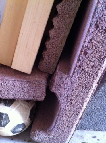

Tijdens mijn verhuizing is het onderste gedeelte van mijn betonnen BBQ in tweeën gebroken :-( Nu vraag ik me af of hier een sterke lijmsoort voor is. Het is namelijk het onderstel waar de rest van de BBQ op steunt.
Het is een BBQ van grof beton, gekocht bij de lokale bouwmarkt. Dat ding is loodzwaar, maar niet echt sterk.
Eigenlijk wil ik dus weten hoe ik dit het beste kan repareren. Wellicht is lijmen geen goede optie, maar moet ik metselen ofzo. Als dit het geval is, met wat moet ik dit dan doen?

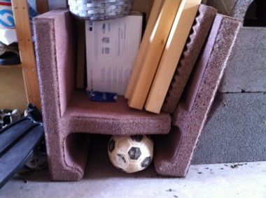

Wat is er stuk? je onderblok (u-profiel) of je plaat er bovenop?
Je plaat kan je gewoon met speciaale kit lijmen..... :wink:
Het onderblok is gebroken. Het is een soort H-vorm waarvan het horizontale gedeelte op het punt waar hij aan het verticale gedeelte vast zit, is gebroken.
Bij deze de foto's (let niet op de rommel :-) )
Het nadeel van lijmen is dat je het altijd zult zien dat het gelijmt is.
Maar het is redelijk poreus beton.
Dit kun je lijmen met gewone constructie lijm.
Leg het blok op een stabiele plaats.
Op de scheur aan twee zijden lijm aanbrengen.
Zet de blokken tegen elkaar en zorg dat de te lijmen vlakken goed tegen elkaar komen.
Steun de blokken zo dat ze goed op hun plaats blijven liggen.
Laat de lijm 24 uur drogen.
Haal met een stanleymes de uit de scheur komende lijm weg.
Zet het blok neer op de manier zo als hij hoort te staan.
Je kunt overwegen het bovenstuk er ook op vast te lijmen zodat het een geheel word.
