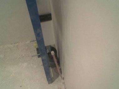

Ik heb een geberit wandcloset apparaat welke ik zojuist op zijn plek heb gezet (of een poging wil doen tot)

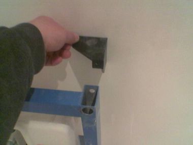

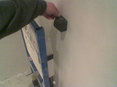

Deze komt echter een stukje van de muur af, en dan is het meegeleverde hoekbevestiging niet lang genoeg om de afstand tot het frame te overbruggen.
Moet ik die afstand opvullen met een stuk pijp oid (zal voor me geen probleem zijn)? als je dit niet doet, kun je het geheel net zo lang aandraaien en dan wordt het frame uit het lood getrokken door het aandraaien.
Zie de foto's, het zwarte is de meegeleverde hoek/muurbeugel welke het niet haalt tot het inbouwframe.
Zijn er dan geen stelbouten bij geleverd ?
Deze komen in de gaten die boven in het frame zitten, en worden dan in de stelhoeken gedraaid.
Als deze dan goed staan, druk je er het bijgeleverde kunststof borgmoertje op de schroefdraad achter tegen het frame.
Zo kan het niet meer verschuiven.

Normaliter zitten er stelbouten bij welke in het bovenste grote gat vast klikken. Indien deze te kort is dan is deze met een koppelmoer te verlengen (m8 zo uit mijn hoofd). Hierin een stukje draadstang van de gewenste lengte zetten.
De bescrhijving van Utreg betreft waarschijnlijk een duofix, deze frames zijn net even anders dan degene welke bij de bouwmarkt worden verkocht van Geberit. De zwarte blokjes zijn daar niet bij, hier zitten er metalen bevestigingssteunen bij. De wijze van plaatsen zal echter niet veel verschillen.
Succes.
Er zitten wel lange M8 bouten bij,deze passen door het eerste gat boven en kan dan in de muursteun gedraaid worden. Ik moet ze alleen niet te ver aandraaien want dan wordt het frame uit het lood getrokken.
Een borgmoer (of contramoer) kan inderdaad een simpele oplossing zijn, ik zal morgen als ik er weer ben eens kijken of die er inderdaad bij zitten. :cool:
Ook zitten er twee kartonnen pijpjes bij, ik neem aan dat deze ter bescherming zijn van de draadeinden waar de pot aan komt te hangen, zodat er bijv geen stuc op het draad kan komen (dit meen ik ook in de bijlage van Utreg terug te zien)
Bedankt voor de reacties
De pijpjes zijn daar inderdaad voor. Je zou ook een balk CLS oid op de muur kunnen schroeven en daar de zwarte blokken op bevestigen. Deze komen nu naar voren, en je hebt tevens een mooie steun voor de omtimmering van het frame. Balk exact evenhoog zetten als de bovenzijde van het frame.
Gemak dient de mens, succes.
