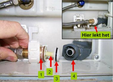

J Jbin 4 mrt 2008 #1 Hallo, Mijn Geberit spoelbak blijft vollopen, en ik weet ook waar. zie foto. Weet iemand welk onderdeel vervangen dient te worden. Bestaat er een exploded view van dit deel en evt prijslijst?? (Internet)?? Bedankt, Rene
Fiesiekus 4 mrt 2008 #2 Zou beginnen met dat zwarte membraan in 4. Evt. ook ring in 3 maar als de vlotter helemaal dicht staat mag dat eigenlijk niet meer uitmaken.
Henk253 Specialisme badkamers en sanitair 4 mrt 2008 #3 Bij Geberit, klik op geberit spoelsystemen en dan op vlotter kranen hier kunt u aan klikken de onderdelen lijst wat geleverd word
