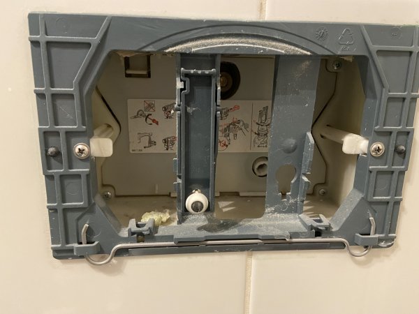

Ik heb net een ander huis gekocht waarvan op het toilet beneden de spoelknop niet goed werkt.

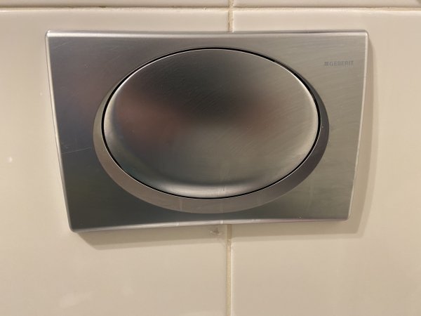

Als ik het front eraf haal(foto 1) mis ik allerlei onderdelen ten opzichte van degene die boven zit (foto 3).
Vraag 1: Hoe kan ik dit oplossen, moet ik een nieuw binnenwerk kopen? Welk type?
Vraag 2: Zijn deze om te bouwen naar een 2 knoppen paneel voor kleine en grote boodschap?

Zo te zien is het voorpaneel niet zelfde als bij deze type hoort.
Als je hem verder los haalt en het achter witte klepje er uit pakt staat achter in vaak een nummer.
Ook kan je zien dat dit een duo spoeler is en als deze nog in tact is
Plaatst dan later nog een foto van binnen zijde.
Hij lijkt op een Samba klik hier

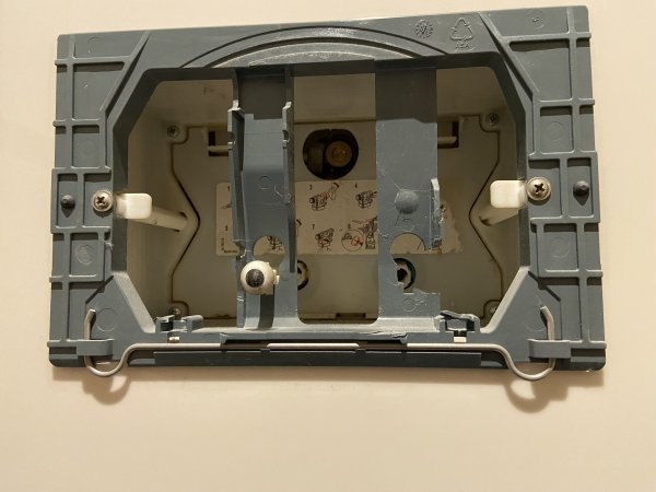

Vreemd, deze bedienplaat zit er zowel beneden en boven erop. Het huis is van 2002.
Ik zou ze graag aanpassen naar een duo knop, is dit een kwestie van alleen een andere bedienpaneel of moet ook aan de binnenzijde iets aangepast worden?
Ik ga straks nog even op zoek naar het nummer en plaats de foto dan even.

Daar passen de volgende bedieningsplaten op.
Bedieningsplaten Sigma, Rumba, Mambo, Tango, voor spoel-stop spoeling

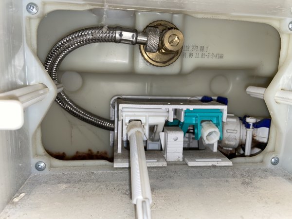

Je wou hem hebben in duo dan moet in het groene gedeelte ook een stift komen zodat je een dubbele bediening krijgt.
Hier passen gewoon alle nieuwe Sigma platen op. In de verpakking van de nieuwe plaat zitten de benodigde stiften voor de bediening en bevestigingstiften (hockey stikjes) bij. Ook zit er een nieuw bevestigingsraam bij.
Eigenlijk dien je gewoon alles uit te wisselen wat je bij de nieuwe bedieningsplaat geleverd krijgt aan de hand van de montage handleiding en dan gaat het helemaal goed.
PS. de Samba, Rumba, Tango, platen zijn de oude platen en deze worden al een aantal jaar niet meer geproduceerd. De nieuwe Sigma platen zijn hier 1 op 1 uitwisselbaar mits je inbouw nog compleet is voor de dubbele spoeling. Aan de hand van de foto's die je hier gepost hebt ziet het er goed uit en verwacht ik geen problemen.
