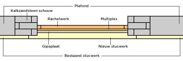

Goedemiddag
Afgelopen week hebben we de oude open haard uit onze woonkamer weggehaald. Geen problemen, echter zitten we nu met een groot gat (40 bij 40 cm) in ons plafond waar we enkel van onderaf bij kunnen. De omliggende stenen zijn kalkzandstenen en lijken niet heel stevig te zitten (ze steunden waarschijnlijk op de niet meer aanwezige schouw). De omliggende stenen liggen iets verzonken in het plafond, er is geen pijp aanwezig.
- Hoe kunnen we dit gat het beste dichten?
- Is het nodig om de schouw nog extra te beschermen tegen vocht?
- Als laatste willen we graag op die plek een lichtpunt maken, het opvulmateriaal moet dus wel wat kunnen dragen. Elektra erheen krijgen is geen probleem.
Alvast Bedankt!
(Foto is helaas niet optimaal, het bovenste deel is inmiddels ook al verwijderd. Hopelijk helpt het wel deels.)

Om het gat te dichten zou ik latjes rondom het gat zetten, eventueel met een extra rachel/kruisverbinding in het midden omdat je aangeeft dat er gewicht om het zaakje moet komen, hier een plaatje multiplex overheen zetten en dit dan weer afwerken met een gipsplaatje.
Dit kun je dan vervolgens netjes afsmeren zodat het gelijk ligt met je huidige plafond:

dichtmaken zou kunnen door 2 panlatten tegen het oude metselwerk te monteren hier gipsplaat tegen aan schroeven en afstukken gelijk met plafond
