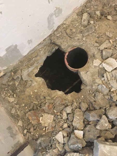

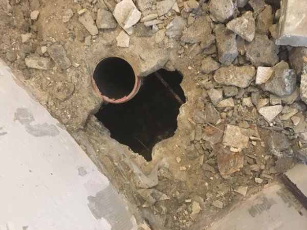

Ik ben vandaag begonnen met de wc beneden te renoveren.
Toen ik met de hilti de vloer tegels eraf wou halen zakte de hilti ineens heel ver weg.
Zie de foto voor het resultaat.
Hoe kan ik dit gat weer dicht maken?
Die zal ik in de loop vn de week of volgende week ff posten.
Het zijn in ieder geval van die broodjes platen.
De exate officiele benaming weet ik zo niet
Je moet er niet te moeilijk over doen.
Aan de onderkant een stukje hout (triplex,hardboard) er tegen maken
en dan het gat volstorten met wat beton.
Eventueel kun je er nog wat ijzeren staven in leggen maar dat is hier overdreven.
Het stukje hout kunt je vastzetten met een ijzerdraadje in het midden
en dat ijzerdraadje bind je aan de bovenkant van de vloer vast op een latje of iets dergelijks.
Als het stuk hout er niet in één keer in past dan breek je het in twee stukken.
