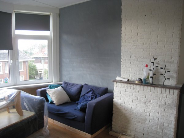

ik heb ooit in een schoorsteen het gat gedicht met pur.
daarna de groeven van de steenstrips erin geschuurd. in deze fase van de foto nog niet perfect. maar het valt te doen is mijn mening.
veel succes !
