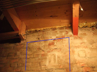

De blauwe lijn is waar het gat komt (staat iets te hoog getekend, er moet ruimte overblijven voor een HEA).
De muur is nog niet afgewerkt, dus er mag naar hartelust geboord of gesmeerd worden. Het is goed bereikbaar.
Het is geen strakke steenlaag. Op de foto is het niet goed te zien, maar de stenen verspringen nogal qua diepte. Een plank ertegenaan purren lijkt me daarom niet zo stevig.

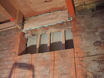

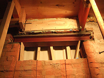

Ter afronding nog even een terugmeldinkje, het werk is vandaag succesvol gedaan :D
Plaatje hout tussen de balken gezet, tot aan de laag die moest blijven zitten. Plaatje met hoekijzer aan de balken vastgezet. Het is een pokdalige muur, de ruimte achter de plaat dichtgepurd. Na uitharding slagpluggen erin, en de onderste rij nog even strakgezet met wigjes.
De buitenkant van de muur is ondersteund door het gat van links naar rechts te maken, en onderweg telkens een klos te plaatsen.
Stempels eronder, uitsparingen maken, balk erin en dicht.
