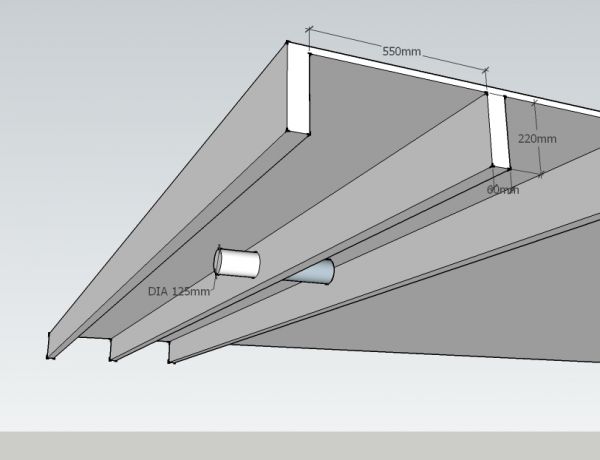

Wij hebben een houtskeletbouwhuis, krijgen een nieuwe keuken en de diameter van de buis van de afzuiger is te klein (125mm i.p.v. 150mm). Helaas kunnen we op geen enkele plek naar buiten om een nieuw gat te maken. De buis van 125mm vervangen door een van 150mm kan ook niet, omdat daar weinig ruimte is. De verdiepingsvloer erboven is ondersteund met allemaal balken van 60x220mm.
Er is in de keuken nog een buis van 125mm die naar buiten loopt, echter zit deze in het compartiment ernaast. Ik zat te denken om deze samen te laten komen en vanaf daar naar 150mm te gaan.
Ik zat te denken om een gat van 125mm in de balk te maken naar het compartiment ernaast, maar ik ben bang dat dit de balk verzwakt.
Iemand een idee hoe we dit kunnen oplossen?
Zie tekening hieronder voor wat ik in gedachten had.

Die balk is dan totaal verzwakt. Zo kan je dat niet oplossen.
Kan je geen ander type afzuigkap kiezen die wel op de bestaande buis past?

Je kunt ook een raveling maken. Dus de balken haaks verbinden voor en achter het gat.
Daar wordt de balk niet noemenswaardig sterker van.
Een gat van 125 mm is veel te groot voor zo'n balk, ook met balken die ernaast aangebracht zouden worden.
U zou een re-circulatiekap kunnen gebruiken boven het fornuis/kookplaat.

Het ligt er even aan hoe ver je van een oplegging zit, maar misschien kun je er met een plat kanaal van 55 x 220 doorheen?
