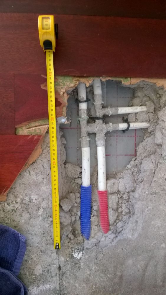

I.v.m. een lekdetectie is er een gat geslagen in mijn zwevende dekvloer (zie foto).
Het duurt nog een tijdje tot de parketlegger komt en ik wil het gat ondertussen al een beetje vullen, zodat er straks alleen nog maar drie millimeter egaline overheen hoeven, om het glad te krijgen. Ik heb nog Roodband staan. Kan ik die hiervoor gebruiken of moet het speciale cement zijn?

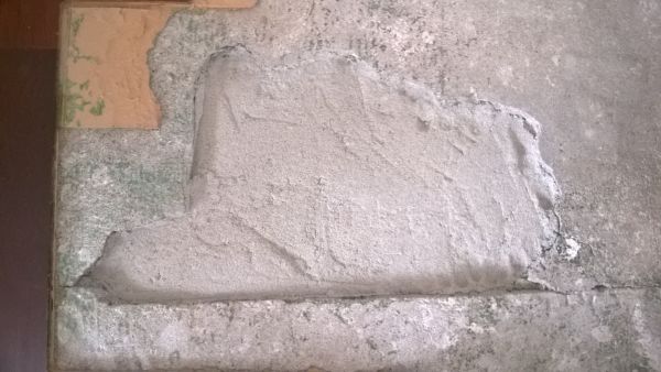

Nou dat was makkelijk. Ze hadden er zelfs speciaal spul voor het repareren van zandcement-dekvloeren en dat in pakken van 5 kg. Bedankt iedereen
Hier het resultaat:
Ik had net te weinig cement. De laatste centimeter moet de parketlegger dan maar met egaline doen.
De eerste drie dagen had ik de reparatieplek met folie afgedekt. Er stond in de handleiding dat je dat moet doen, maar niet hoe lang. Hoop dat drie dagen voldoende is. Het voelt in ieder geval stevig aan.
Hoe lang moet ik dit nu laten drogen? Ik las in een andere post dat je één week per centimeter hoogte moet aanhouden. Maar geldt dat ook voor zo'n kleine reparatie?
Wat ik me verder afvraag is of ik nu al mijn verwarming weer aan mag zetten. Zoals gezegd, lopen er verwarmingsbuizen onder de reparatieplek. De lente laat het wat afweten op het moment en het is niet echt warm in mijn huis nu.
