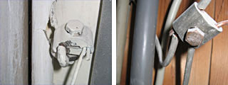

Dank voor je snelle reactie! Ik heb een appartement met onder- en bovenburen, dus bij mij is de situatie ietsje anders. Ik heb geen aardpen, maar er komt een aardedraad vanaf de onderburen mijn meterkast in. Dan wordt hij afgetakt naar de waterleiding. Hij loopt verder naar boven, waar hij de groepenkast in gaat. Vlak daarvoor wordt hij nog afgetakt naar de bovenburen.
Zou ik in mijn situatie ook een HAR moeten/kunnen plaatsen? Of zal ik de bestaande draad die nu naar mijn waterleiding gaat moeten vervangen door een langere en die aansluiten op de aardklem van zowel de water- als gasleiding (ononderbroken)?

Of heb je een aftakklem op een 25mm² centrale aardleiding?
Euhh... een 'aftakklem op een 25 mm² centrale aardleiding' snap ik niet helemaal, denk niet dat ik die heb. Ik het goed als ik morgen even een fotootje post van de situatie?
Is misschien wat duidelijker.
Nou ik heb niets van een HAR of ander aansluitpunt kunnen ontdekken. Het enige zijn de twee aftakklemmetjes. Linkerfoto is onderin de meterkast. De draad die van onder de kast binenkomt gaat via de klem naar de waterleiding en naar boven naar de andere klem. Rechter foto is die andere klem bovenin. Vanaf die klem gaat er een draad de groepenkast in en de ander gaat naar de bovenburen.
Hoop dat het nu iets beter te beoordelen is. Wat kan ik nu het beste doen als ik de gasleiding wil aarden? Ik neem aan dat ik deze twee klemmen niet mag wijzigen. Toch maar gewoon een draad tussen de water- en gasleiding?
