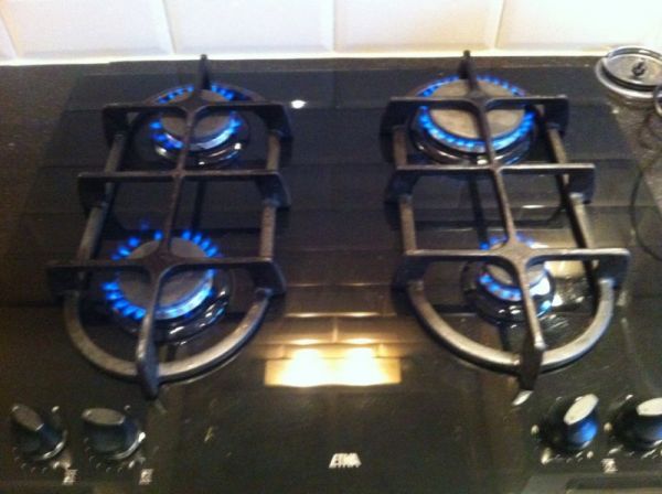

Gaskookpit wordt niet heet genoeg
We zitten tijdelijk in een huurhuis en daar zit een Etna kookplaat in. Deze ziet er prima uit en als je de pitten hoog zet dan lijkt dat genoeg vuur. Maar de vrouw klaagt dat het allemaal niet heet genoeg wordt. En inderdaad smaakt eea inderdaad minder lekker :cry:
Zelfde pannen, zelfde gas(Utrecht vs Den Haag). Iemand een idee?
Als u alle pitten aan zet is er dan genoeg vlam ?
Als dat niet zo is dan zit er mogelijk een knik in de slang.
Verschillende merken hebben vaak ook verschillende vermogens per gaspit.
Werkt de c.v. ketel wel goed ?
Alleen de kleine pit rechtsonder hapert wat wanneer alles vol staat.
En de CV werkt vooralsnog prima. Verwarming/douchen OK.
Dan ligt het aan de constructie van de branders, zoals gezegd zit daar per merk vaak verschil in.
U zult het hiermee moeten doen denk ik.
