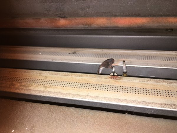

Hoi,
Mijn gaskachel geeft geen vonk. Ik heb hieronder een foto van de ontsteker met het piezo element.
Ik kom er niet echt achter hoe het er uit zou moeten zien.
Klopt het dat deze kapot (afgebroken) is?
Wat is handig om te doen om dit te repareren?
Alvast bedankt!
Als ik de foto zo bekijk kan de hele kachel wel een onderhoudsbeurt gebruiken th koppel slecht/defect waakvlam brander smerig piezo klikker defect of kabeltje ergens een breukje smerige brander
Of geen contact van ontsteker met de kachel, dan vonkt hij niet.
