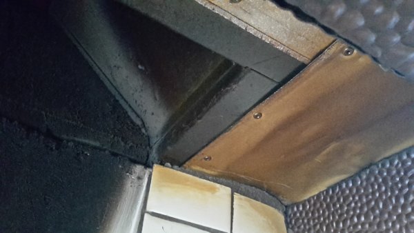

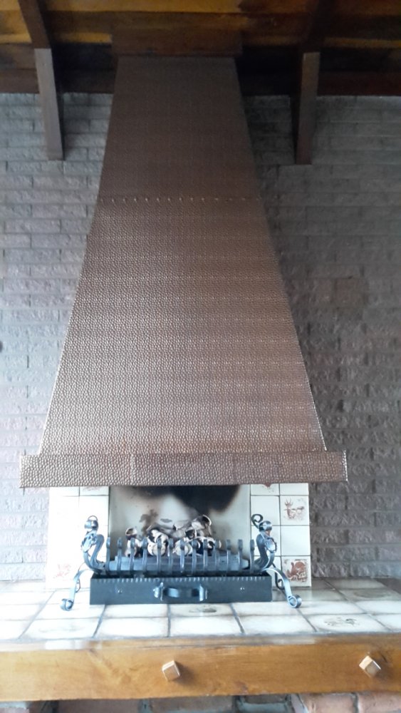

Dag klussers, in mijn net gekochte eerste huis wil ik de gashaard verwijderen om er een houtkachel te plaatsen. Mijn vraag is; hoe kan ik dit het beste aanpakken? Het is de bedoeling dat alleen het plateau blijft staan en de tegeltjes, haard en kap weggaan. Onder de kap heb ik een foto kunnen maken. Wie heeft tips?
Hoe loopt de schoorsteen op de verdieping erboven?
Is de schoorsteen in verband gemetseld met de muur?
Als eerste de gasleiding verwijderen en dan pas de rest.
Dank voor je reactie. Het is niet goed te zien hoe het is gedaan op de verdieping erboven. Dat is dichtgesmeerd. Maar het zou goed kunnen dat het wel in verband gemetseld is want zo lijkt het wel aan naast de schouw. Moet ik dan alleen voorzichtiger zijn met de hamer of raad je het slopen van die schoorsteen dan af?
Is het genoeg om de gasleiding die uit de vloer komt te dichten?
Met dit soort zaken neem je geen risico, eerst precies weten en dan pas beslissen.
De gasleiding kan boven de vloer afgedopt worden als de dop niet te dicht bij de nieuwe haard zit, hou maar zo'n 30 cm aan, liever de leiding elders afdoppen.
