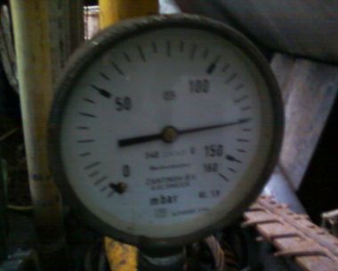

Monza
Hallo
Bij deze een plaatje van de gasdruk / voordruk.
Ik zat dus fout met mijn aanname van 1 bar (stom).
Het is een 130 mbar (dat is dan toch 0,13 bar?)
Is deze druk geschikt om zo een cv ketel op te plaatsen, of is het verstandig om er toch eerst een gasgebrek klep ofzo in te monteren ???
De leiding aanleggen enzo is allemaal geen punt. Dat gebeurt gewoon goed en netjes. Voor aansluiten zal ik hem zelfs ff netjes geel verven (is geloof ik verplicht in bedrijfsruimtes, en aanbevolen in huishoudelijke omgeving)
De loodgieter
Als je moet vragen of dit de juiste druk is om een ketel op te laten branden trek ik de nowhow die je hebt sterk in twijfel maar ja is jou feesje.
Een huis tuin en keuken ketel werkt op een gasdruk van 25 mbar + en - 10%.
je moet de gasdruk dus reduceren van Pi 130 mbar naar Pu 25 mbar.
je moet echter bij bestellen de maximale en minimale Pi opgeven dus meten met een drukmeter niet van de huidige ronde meter.
steek de grote ketel eens aan waar komt de druk dan op uit?
dit gaat niet met een gasgebrekklep maar een drukreduceer van krombach of schlumberger.

Een gasgebrekklep? Aan gas geen gebrek bij 130mbar. :mrgreen:
Voor de de voeding van de ketel moet een drukreduceer die de gasdruk terug brengt naar 25 mbar. Het gasblok van een normale huisketel kan niet omgaan met hoge drukken.
Wat betreft de reduceer of gecombineerd met Bklep (gasgebrekbeveiliging) heb je geluk, die zijn er in overvloed te verkrijgen. 100 mbar is een veel voorkomende druk bij energiebedrijven, en die worden in de woning terug gebracht naar 25 mbar.
Geel verven is niet de enige mogelijkheid, het markeren met stickers is ook een mogelijkheid.
