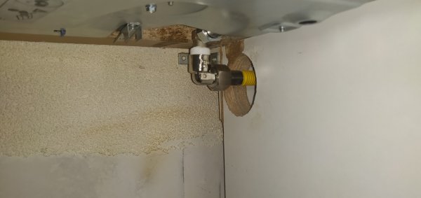

Hoi Allemaal,
Zojuist heb ik mijn gaskookplaat aangesloten en alles lijkt te werken. In het keukenkastje (zie foto) zit de gele gasslang aangesloten op m'n gaskookplaat. Dit zorgt ervoor dat er geen ruimte is om een oven te plaatsen. De oven is 55 cm diep en drukt dus tegen de gele kabel.
Situatie asis:
Nu had ik in gedachten om het verloopstuk tussen de Kooktplaat en Gele Gasslang te vervangen door een haakse aansluiting. Dit zorgt ervoor dat de Gele slang niet recht naar benenden (verticaal) loopt, maar recht loopt (horizontaal).
Boven de oven heb ik c.a. 10 cm aan ruimte, dit zou dus voldoende moeten zijn om de leiding via het naastgelegen kastje met de gas aansluiting te verbinden.
Nu een vraag:
Mag de gasslang boven de oven bevestigd worden. Onderstaand een aantal afbeelingen om het te verduidelijken:
Bovenaanzicht:
Vooraanzicht:
Tobe:
De slang mag daar helemaal niet zitten.
Maak aan de onderkant van het gasstel een haakse aansluiting naar het kastje er naast en sluit hem in dat kastje aan op de gaskraan.
Bedankt voor reactie:
A: "De slang mag daar helemaal niet zitten"
V: wat bedoel je hiermee, de slang komt nu van het kastje ernaast en gaat achter het kasje langs. Maw van kastje 1 naar kastje 2. In kastje 2 zit het gas aansluitingspunt.
A:"Maak aan de onderkant van het gasstel een haakse aansluiting naar het kastje er naast en sluit hem in dat kastje aan op de gaskraan"
A: Precies wat ik bedoelde. Ik wil de onderstaande hoek gebruiken om van kastje 1 naar 2 te gaan:
De knie op de foto is geschikt voor een haakse aansluiting van uw kookplaat.
Het eindresultaat. Knie koppeling heb ik bevestigd met 8 slagen teflon. Kreeg de fitting niet verder dan dit. Is dat een probleem? Heb gecontroleerd op lekkage dmv een spuitbus, maar kan niets ontdekken.
