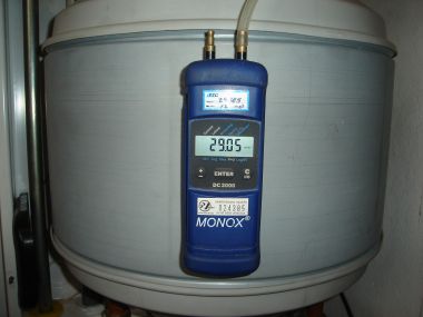

Laat de voordruk bij de gasmeter eens opmeten.
zowel met alles dicht als met een toestel open.
je gasdruk moet tussen de 22.5 mbar en 30 mbar zitten.
het gebeurd regelmatig dat de huisdrukregelaar defect is waardoor er een te hoge druk op de diverze toestelen komt te staan waardoor je vlam in feite afblaast en dus niet wil ontsteken omdat de druk van het gas te groot is dus daarme de uittredende snelheid van het gas te hoog is.
even bellen met de gasleverancier als de gasdruk te hoog is.

Is dit zelf op te meten? (sorry heb hier echt geen verstand van :oops: ) (bijv. met een apparaatje?)
De loodgieter
Als je de juiste spullen niet hebt kun je dit zelf helaas niet meten.
bel een instalateur bij u in de regio hij bezit de benodigde apparatuur.
Vrager012
Helaas, dat gaat waarschijnlijk weer een hoop geld kosten *zucht* :P
De loodgieter
Gasdruk meten is een fluitje van een cent.
1/2 urtje werk +/- €20 en dan de eventuele voorrijkosten
