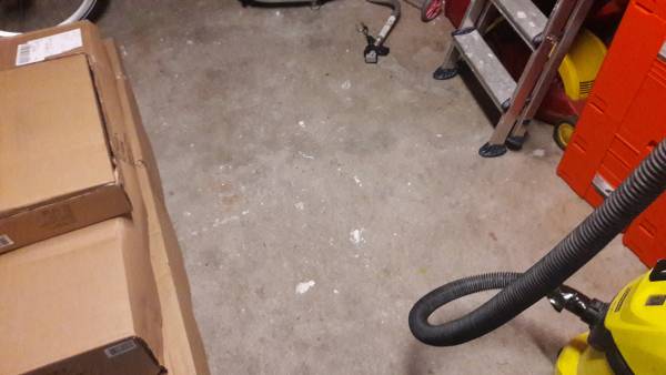

Dit is de vloer nu, onbehandeld:

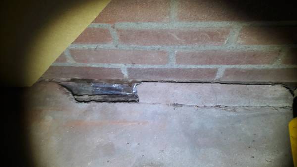

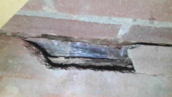

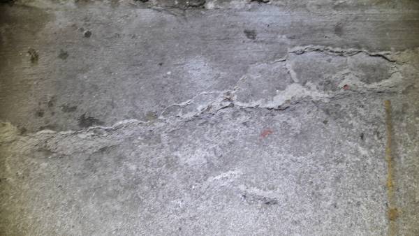

De vloer vertoond aan de randen scheuren en gaten. Hieronder zit hout wat deels aan het wegrotten is. Hoe kan ik deze scheuren en gaten het beste repareren? Alles los zittende delen weghakken en dan een egalisatiemortel er overheen gooien?
Graag wil ik de vloer voorzien van een coating. Bijvoorbeeld een 2k epoxylaag, zodat hij wat minder stoffig is en ook beter schoon te houden is. Kan ik dit direct over een gietmortel smeren? Of is een gietmortel hier niet stevig genoeg voor? Hebben jullie eventueel andere ideeën om op de vloer te smeren? Er staat geen auto in de garage, alleen fietsen en opslag.

Voor het repareren kan ik je geen goed advies geven naast dat meestal de ondergrond de problemen in de bovenlaag veroorzaakt.
Doe je dus niets aan de ondergrond dan is het vrijwel zeker dat je er op kunt wachten dat de bovengrond vanzelf weer problemen zal vertonen.

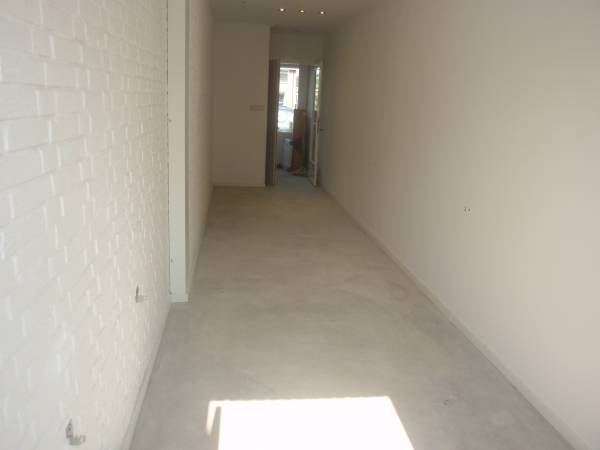

hoe de vloer er eerst uitzag

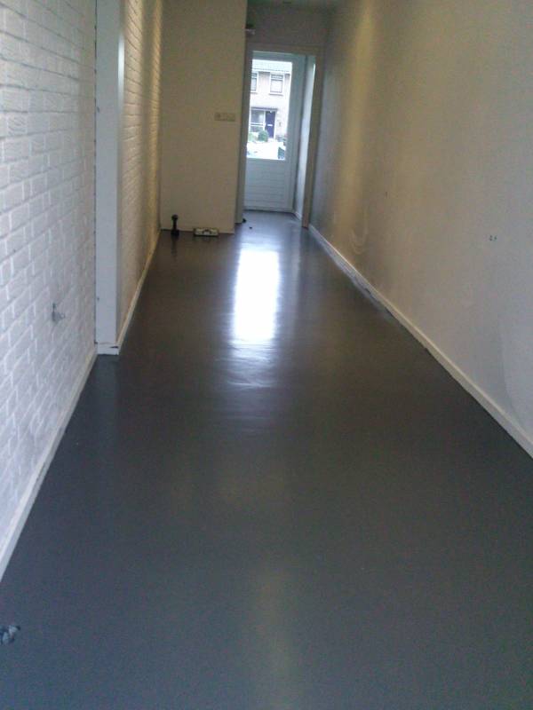

Vandaar dat ik de vloer na het vlak maken gewoon 2 x heb geschilderd met betonverf geschikt voor de vloer.
Deze vloer ligt er nu al een jaar of 6 in en ziet er nog steeds goed uit ondanks dat er dagelijks overheen wordt gelopen, er stoelen overheen worden geschoven er bureaustoelen met wieltjes overheen gaan, met modderpoten naar binnen wordt gelopen enz.
Maar simpel even met een natte dweil er overheen en de vloer is weer schoon en dat voor goed 15 euro per 3,5L
vloer na het vlak maken en schilderen
