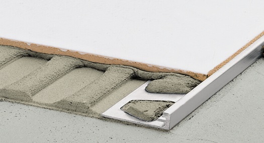

Ik wil mijn garagebox gaan tegelen.
De huidige vloer bestaat uit een chape geschilderd met betonverf. De chape ligt op hetzelfde niveau als de bestrating voor mijn garage. De tegels zullen dus de dikte van de tegel + lijmlaag, hoger liggen dan de bestrating voor de garagebox. Ik wil nu vermijden dat ik, door in en uit de garage te rijden, de rand van de eerste tegels ga stuk rijden. Ik zou graag een oplossing hebben waar ik niet voor moet gaan breken. Kunnen jullie mij hierbij helpen?
Met dank,
Chris
Een aluminium of rvs tegel profiel gebruiken, langs de rand van de tegels.
OK, bedankt.
Ik heb inderdaad een profiel gevonden van Schlutter. Zelfde principe als wat je op de foto toont. Alleen loopt mijn profiel schuin aan. Je hebt dus als het ware een kort oprijplankje in aluminium. Het profiel wordt volledig mee ingelijmd.
