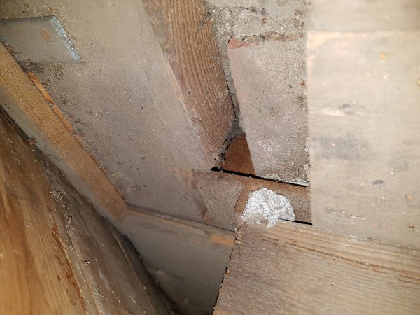

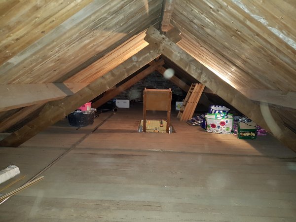

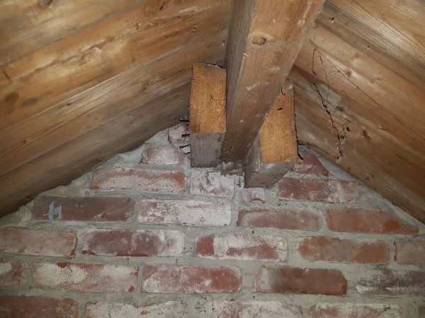

Hallo allemaal,
In onze garage van 10x4m zit een klein zoldertje.
Deze willen we er graag uit halen zodat er een hefbrug geplaatst kan worden anders kan de auto niet de hoogte in.
Nu lopen er 3 ijzeren balken waarvan er dus 1 in de weg zit. (Zie foto)
Zover ik kan zien ligt deze ijzeren balk op de binnenmuur.
Op deze ijzeren balk ligt het zoldertje en liggen de balken die het dak dragen. (Zie foto's)
Kan ik het zoldertje verwijderen door een penant te metselen onder beide zijden van de dakdragers?
Of dient de ijzeren balk ook noh ergens anders voor?
Ifhoe zou ik dit op een andere manier op kunnen lossen?
Bvd Mark
Neemt de ijzeren balk niet ook een deel van de spatkrachten van het dakspant op? Het is een vrij kleine dakhoek, en ik zie verder geen schetsplaat of trekschoor/stang in het spant.
Dat vermoed ik ook.. mogelijk ook verstandig dan een trekbalk hoger te plaatsen. Daar kom ik toch niet met de hoogte vd auto
Bij het verhogen van de trekbalken is het wellicht verstandig de spantbenen op te dikken.

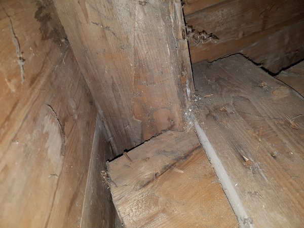

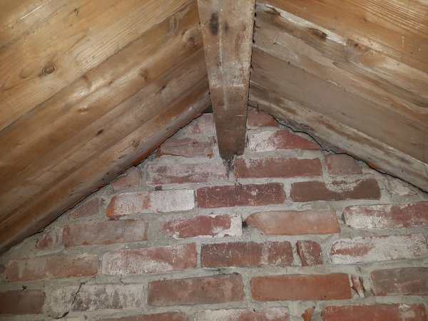

Kan je een foto van de andere kant maken waar het spant op staat van de laatste foto? Het lijkt erop dat hier al eens aan gewijzigd is.
Je kan ook een stalen spant met kolommen, 3 scharnierspant, plaatsen.

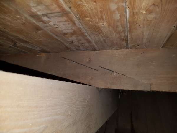

Als ik naar de onderaansluiting kijk, dan lijkt het wel of de houten trekplaat ooit doorgezaagd is.
Als je 3 spanten hebt kan er wel 1 weg als je er gordingen bij legt en een extra staander oner de andere spanten.
5 meter is niet zo'n grote overspanning voor dit type dak hoor.

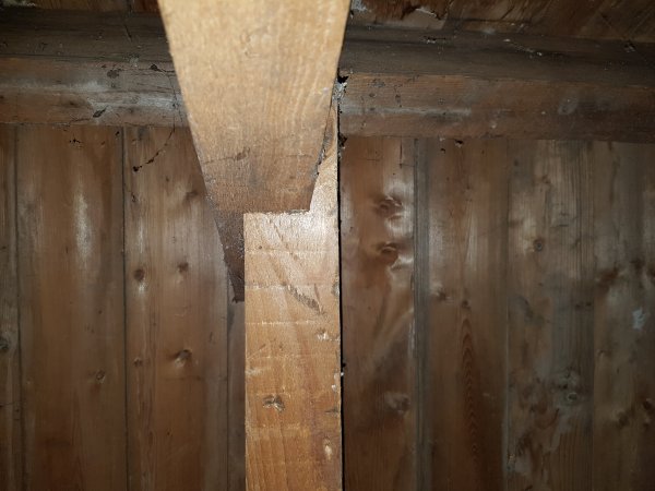

Vandaag nogmaals goed gekeken.. er is denk ik ooit wel een wijziging geweest.
Aan de garagedeur zijde zit 1 nokbalk in de muur
En aan de andere kant vd garage komen er 2 uit de muur. Ook zitten er bij die gordingen aan beide zijde een nog een stuk afgezaagde balk. Wat aan de garagedeur zijde niet het geval is.
Zie foto's

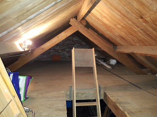

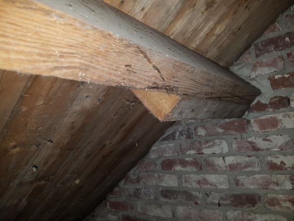

Ik heb een hoop meer fotos geschoten om een zo goed mogelijk beeld te geven.

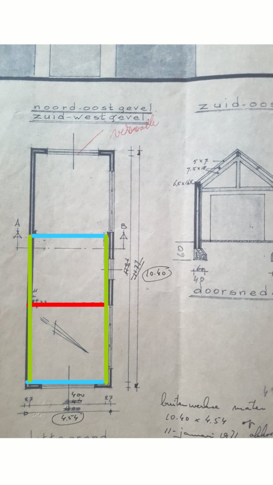

Trekbalken zitten vanaf de garagedeur gezien op 3cm dan op +/- 3.30m en dan nogmaals +/- 6.7m. Bij de andere zijde vd garage zit geen trekbalk meer bij de muur.
Ik wil graag de trekbalk op 3.5m verwijderen waarmee het een overspanning van +/- 6.7m wordt.
De gordingen zijn verlengd op 6.7m zie foto's
dak
Garagedeur zijde
Trekbalk op binnenmuur met spant die erop ligt.
Zou dit een oplossing kunnen zijn?
De blauwe strepen zijn de ijzeren trekbalken.
De rode streep is degene die ik weg wil halen.
Het idee is dan om de 2 blauwe balken met elkaar te verbinden met nieuwe ijzeren balken (de groene strepen op de binnenmuur)
Zodat er 1 groot vierkant ontstaat.
De betreffende spant blijft dan hetzelfde alleen wordt ie dan op de groene balk gedragen ipv de rode.
Nee, de verticale belasting kan je wel op een penant kwijt, daar heb je geen balk voor nodig maar de horizontale belasting kan je zo niet opnemen.
Dit vervormt te veel, of het moet wel heel zwaar staal worden.
Ik zou de twee overgebleven spanten wat verzwaren en de gordingen zodat deze 6 meter in 1 keer pakken.
maar op zich kan een ringbalk zoals jij aangeeft ook.
met 100*250 kom je een heel eind
Haal je met het verwijderen van de zolder niet de driehoekconstructie weg die voorkomt dat de muren naar buiten geduwd worden?
Degene die ons huis gebouwd heeft had nl. ook de fout gemaakt om geen driehoekconstructie in de kap te maken maar muren onder de gordingen te metselen.
en ook de balken op zolder in de lengterichting te gaan leggen (leek hem handiger met het leggen van de zolderplanken) Gevolg dat toen er een flink pak sneeuw op het dak lag de buitenmuren naar buiten geduwd werden.
Voor ons het voordeel dat we het huis met deze constructiefout relatief goedkoop konden kopen maar dat er heel wat opknapwerk uitgevoerd moest worden en dat er, na de constructie aangepast te hebben, heel wat scheuren uit de muren gehaald moesten worden.
