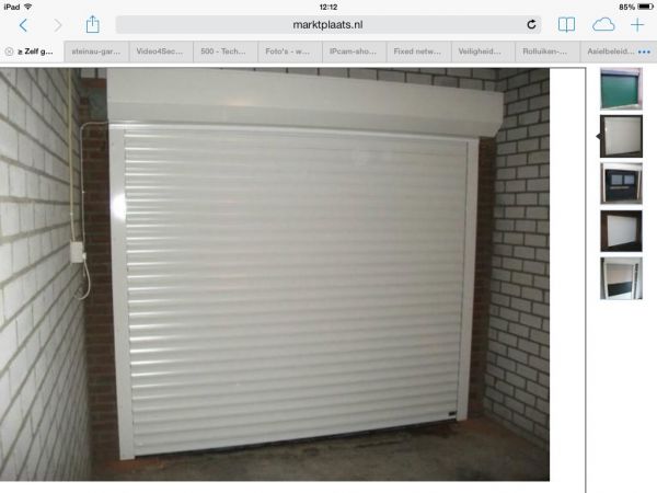

Isolatie is voor mij niet zo belangrijk, de garage deur (breedte 275 cm) komt buiten te zitten,in een tuinmuur.
De iso is meer voor de stevigheid,en minder lawaai. Nadeel met een secionale deur is dat er een afdak boven gemaakt moet worden voor de rails, dit nadeel heeft de roldeur niet.

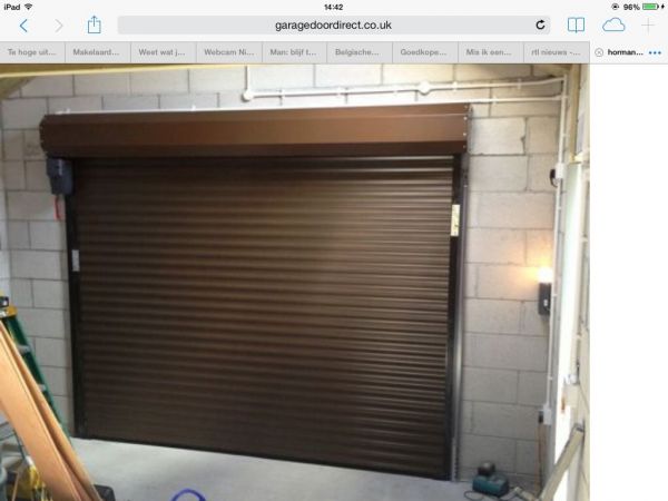

De foto laat een Horm.nn roldeur zien,hier zit de motor naast /onder de bak, voordeel van deze deur is dat hijwel handmatig open gemaakt kan worden.
Nadeel is dat de deur erg duur is......
De tweede foto is een deur met ingebouwde motor in de bak, hier kom je dus niet zo snel bij als de motor stuk is....
Ik had gehoopt op meerdere reacties /ervaringen van gebruikers van dit soort deuren,maar ze zijn er niet zoveel vermoedelijk.....
