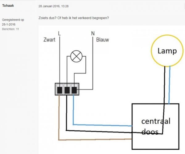

ik heb een digitale tijdschakelklok gekocht en ingebouwd om de buitenverlichting te schakelen. deze tijdschakelklok heeft twee kleine batterijen (2 LR44 knoopcellen) om te schakelen).
mijn GIRA schakelaar heb ik vervangen door de digitale tijdschakelklok. het aansluitschema (zie foto) heb ik gevolgd.
op de L heb ik de bruine draad aangesloten.
op de andere twee uitgangen (uitgang N en uitgang OUT) de zwarte draad (ik heb de zwarte draad gesplitst in twee zwarte draden en die beiden verbonden aan de tijdschakelaar).
de bruine en zwarte draad zaten al in mijn manuele GIRA schakelaar.
ik heb geen blauwe draad gebruikt en geen aarde (groen/geel).
helaas knippert de buitenverlichting elke seconde aan en uit als ik de tijdschakelaar inschakel. dit gebeurt bij manuele schakeling en ook bij de geprogrameerde tijdschakeling. ik snap er niets meer van. wat kan hiervan de oorzaak zijn. weet er iemand welke fout ik hier maak? alvast dank voor jullie hulp!

Die klok heeft een nul nodig om te functioneren.
Robmeister
Dus ik dien een blauwe draad (nul) aan te sluiten?
Wel vreemd aangezien het aansluitschema volgens mij slechts twee draden L en N weergeeft...
Bovendien gaat de verlichting wel aan hoor, alleen knippert deze steeds aan en uit (binnen een seconde).
weet je zeker dat ik een blauwe draad nodig heb?
The headhunter
Ja dat weet ik zeker.
De batterij is alleen een backup.
Robmeister
OK dank voor de tip.
is het correcte aansluitschema nu in mijn afbeelding weergegeven? Dit heb ik uit een vorig topic overgenomen.
